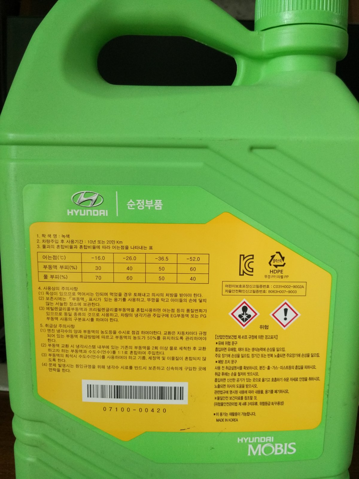

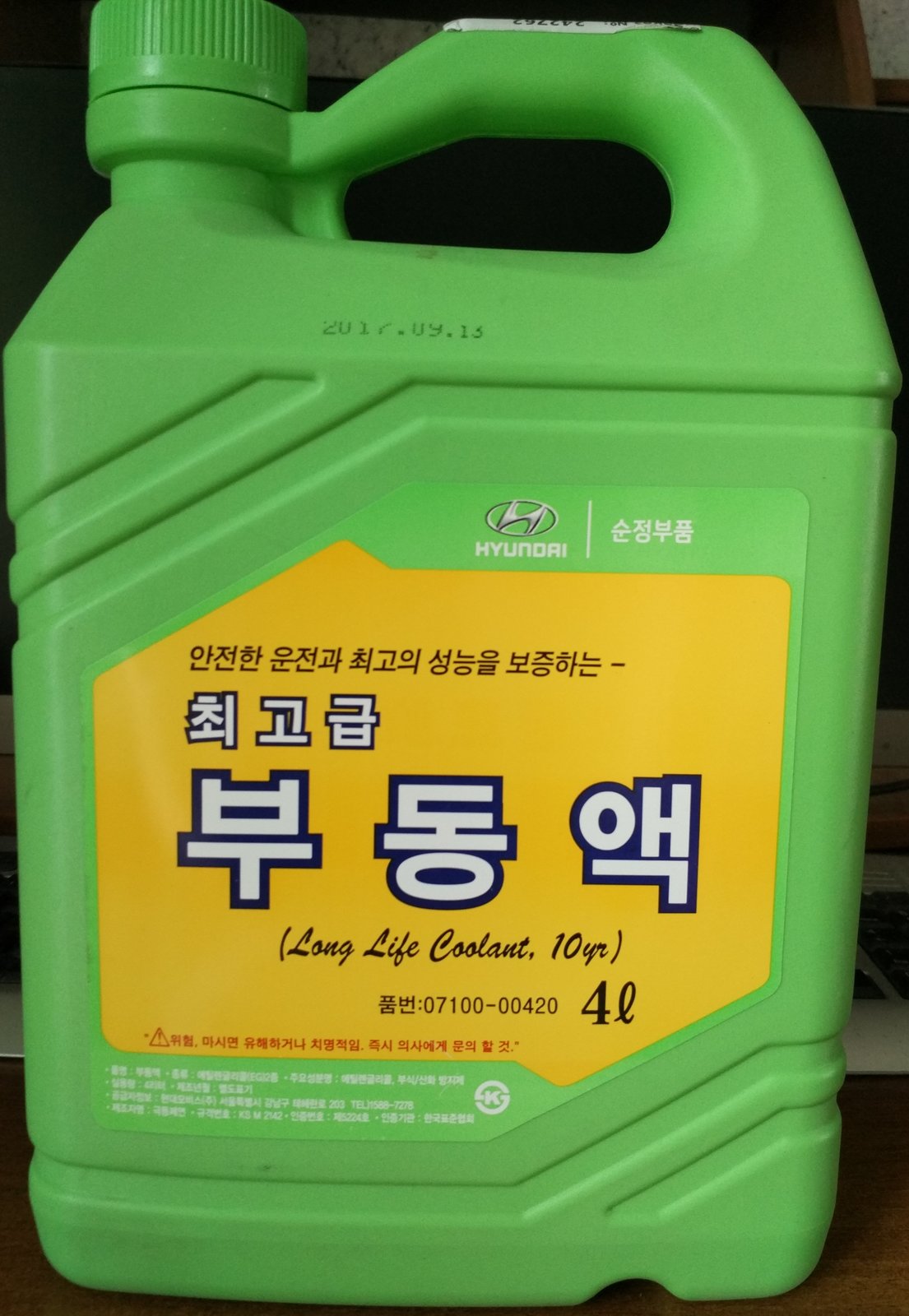

Собственно сделал заказ на концентрат по номеру 07100-00420(4l). В сети не так много фото в интернете, да и формучане уже заказывали по этому номеру, пришло все то что и ожидал. Салатовая канистра,  надпись Long life coolant 10yr. Собственно что хотел, то и получил.
Опять же косвенно предполагаем, что там именно Kukdong Crown A-110. Доказать это точно естественно не возможно :D
