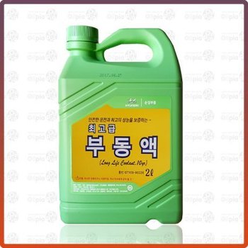

R9000AC001K (либо H вместо К) - Hyundai/Kia Crown LLC A-110 1L (готовый)
R9000AC002K (либо H вместо К) - Hyundai/Kia Crown LLC A-110 (концентрат)
07100-00220 - фасовка 2л концентрата А-110
07100-00420 - фасовка 4л концентрата А-110
782051 - CoolStream A110 1L
782068 - CoolStream A110 5L
CS-010514-С - Coolstream A-110 концентрат 1,5л
07100-00201 - 2л. на 2 года
07100-00401 - 4л. на 2 года
0710000221 - 2л. на 10 лет
0710000421 - 4л. на 10 лет

Наверное следует добавить в шапку 07100-00220 - Hyundai/Kia Long Life Coolant 10yr 2L

Народ, поясните плиз. Менял тут ОЖ в Сиде без промывки. Залил 0710000400.
Если предположить, что с завода все-таки был залит А-110, то что теперь? Всё сливать и промывать? Или их можно смешивать и ничего страшного не произойдет?
Я думаю вам на вопрос "что будет" вряд ли сможет кто ответить. Что силикаты( 0710000400 ), что фосфаты(А-110), работают приблизительно одинаково, покрывая стенки системы охлаждения сплошным слоем. Как они между собой будут в такой мешанине работать вряд ли вам ответ даже самый искушенный химик.
По моей соображалке, если хочется добиться максимально правильного эффекта, увы придется переделывать. Причем с промывкой водой, чтоб убрать остатки силикатов. Но вам разумней дождаться советов других формучан, чтоб составить более полную картину. Но каша там сейчас забавная, возможно даже на этом можно спокойно ездить. Эксперименты :)

0710000200 - Hyundai/Kia Long Life Coolant 2yr 2L
0710000400 - Hyundai/Kia Long Life Coolant 2yr 4L
Под этими номерами скрывается антифриз А-202(силикатный неорганический древний антифриз). С 2010года "родным" антифризом для этого концерна стал А-110(лобридный фосфат). Люди глядя в шапку, могут купить тот древний антифриз и считать, что сделали все правильно. Только мешать эти продукты нельзя. Шапка вводит только в заблуждение.
В данный момент актуальны коды
Mobis(ОЕМ с корейского рынка за производством Kukdong):
Hyundai / Kia (ОЕМ за производством Техноформ):
Изменено пользователем kokos_
