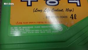

Господа, до "обрушения" файлового архива здесь была инфа по новому оригиналу 07100-00420. Кто что может сказать о нем? Лил уже кто-нибудь?
Вроде то же самое, только концентрат.
Я буду лить. Завтра получу канистрочку и залью.
Фото с интернета
Залил сегодня новый концентрат. Цвет зелёный. На канистре все пломбы на месте. Будем наблюдать.
В какую машину? Мне просто с мобилы не видно.
Ждём отчётов.
Канистра никаких подозрений не вызвала.

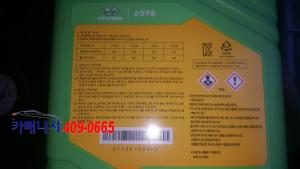

Антифриз-то новый. Или родственник Besf1ts 10yr?
Приобрёл на Автодоке 2 канистры по 2л этого концентрата у ABAT2 (Белорусы что ли). По самим канистрам нареканий нет, но вот какая дата производства, в явную ничего не нахожу на канистре, есть только в верхней части около ручки маркировка 170612. Что это, дата производства 2012 год, что ля?:shok: Что-то поздновато может очень или это не принципиально. Если состав не в эксплуатации, то это не существенно? Кто что знает?
