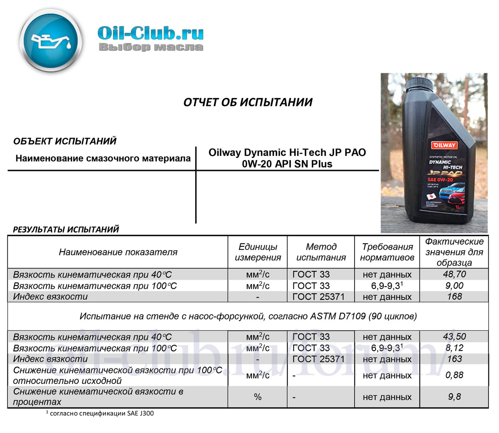

2 ноября 20215 г Популярное сообщение Закреплён Oilway Dynamic Hi-Tech JP PAO 0W-20 API SN Plus свежее Shear Stability за анализ спасибо Дюпелек, neftesintezoil. Масло заявлено как: API SN PLus, ILSAC GF-5.
2 ноября 20215 г Автор Нормально, меньше единицы. Когда мы протестим уже стандартный Ильсак 0W-20. Ориентироваться даже не на что...
2 ноября 20215 г Популярное сообщение 11 минут назад, torcon сказал: общий анализ этого масла Разность в индексах вязкости 156 и 168 двух партий масла при близкой вязкости при 100оС - я бы не стал говорить, что приложенный анализ относится к маслу, протестированному на деструкцию. Рецептура именно в части баланса базовых масел и загустителя несколько отличается. 12 минут назад, torcon сказал: Ориентироваться даже не на что... вот на это и будем ориентироваться Изменено 2 ноября 20215 г пользователем Itseasy
2 ноября 20215 г 8 минут назад, torcon сказал: меньше единицы Но почти 10% @Дюпелёк что скажешь на счёт своего протеже
2 ноября 20215 г 2 минуты назад, Skif_tlt сказал: Но почти 10% за 15% не вывалилось,значит норм,учитывая цену 1200руб
2 ноября 20215 г Автор Itseasy скорее всего дело в развесовке базовых масел, это масло они стали выпускать буквально вчера, я не думаю что они уже сменили загуститель. Пример я показал ради того что бы посмотрели пакет присадок... 2 минуты назад, Itseasy сказал: вот на это и будем ориентироваться я думаю не надо ориентироваться на конструктор. Нужно стандартное масло Afton с вязкостью 42-44, стандартное масло Infineum с вязкостью 42-44, стандартный Lubrizol с вязкостью 44-47, Chevron Oronite для коллекции.
