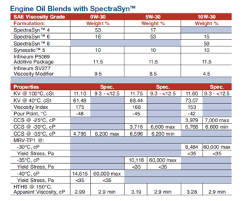

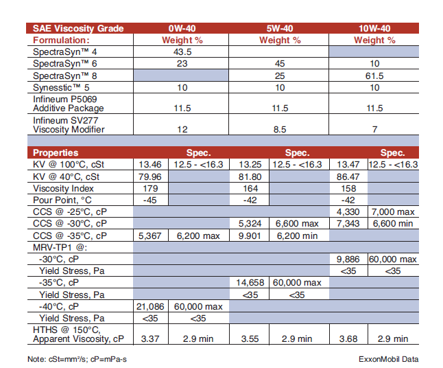

Нет, нашу рецептуру не тестировали, но я много раз писал о том, что у того же INFINEUM в лице MOBIL есть готовые протестированные рецептуры на любой вкус, в т.ч. и на PAO+ESTER( 2,5, 10%), т.к. MOBIL продает PAO и все для заказчика уже приготовили. И технологи мои получают эту информацию, т.к. мы закупаем PAO от MOBIL. Почему в AFTON нет решений на PAO+ESTER для CVT? Есть конечно. Поэтому нам и сказали, что в вашу рецептуру можно добавить молибден в количестве 500 ppm:Connie_cleaning-glasses:
Это примеры по моторке, которые Вы знаете.
И для нивелирования негатива по взаимодействию PAO c РТИ INFINEUM рекомендует c9452, который у меня указан в MSDS, например, в 0w20 GTE, если я по памяти не перепутал. Эта информация от INFINEUM.
Поэтому я и говорю, что всё у производителей пакетов присадок есть, не только типовые рецептуры, тем более что мы используем базу от MOBIL, пакеты присадок от INFINEUM, полимер от EVONIK, POE от частной компании, которую в INFINEUM знают. Никакого стороннего компонента в наших маслах нет. И % содержание PAO и ESTER - это вообще не проблема согласования. :)
