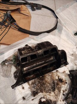

Помогите отмыть впускной коллектор.
Дан впускной коллектор, сажи и масла в нем огромное количество, ощущение, что заполнили его до краев маслом и кинули в костер. Нагар очень плотный, не легко отмывается+ есть внутренние полости до которых очень трудно дотянуться. Какой химией можно залить, чтоб все растворилось и осталось просто промыть?

Тут керосин с бензином с трудом справляются. Нужно что-то такое, что внутри растворит так, что останется только водой пролить и все

Внутри мембрану не съест?
Tattoed.arm мембрана, что за материал?
4 минуты назад, fareastwood сказал:
Резина скорее всего
2 часа назад, Tattoed.arm сказал:
Резина скорее всего
От димексида, разбухает резина. И ксилол с толуолом жёсткие растворители. Тогда только керосин и щёточкой тщательно… и не спеша
