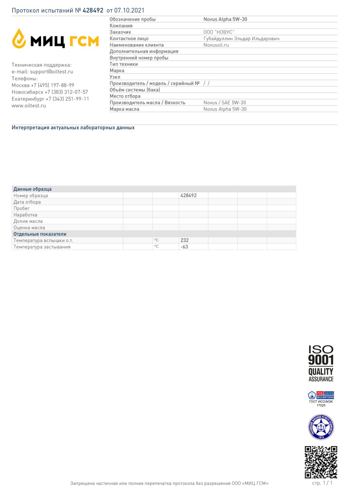

19 октября 20215 г Популярное сообщение Закреплён Novus Alpha 5W-30 свежее за анализ спасибо Эльдару Novus. Масло в лабораторию слал официальный представитель. Масло заявлено как: API SL; ACEA A5/B5; ACEA A1/B1; Ford WSS-M2C913-D; Jaguar Land Rover STJLR.03.5003, Renault RN 0700. 1) Масло с проходит рамки стандарта SAE и может называться 5W-30. 2) Вязкость при 100С = 9.64 сСт - ниже среднего, масло должно показать топливную экономичность. 3) Щелочное число = 9.86 мгКОН - высокое, хорошие моющие и нейтрализующие свойства, в т.ч. для тяжелых условий эксплуатации. 4) Кислотное число = 1.86 мгКОН - ниже среднего; имеется нормальный запас с щелочным числом. 5) Зольность сульфатная = 1.09% - низкая, на грани "среднезольника". 6) Температура застывания -60С (УРЦ) и -63С (МИЦ) - рекордный показатель, на данный момент пока самый лучший для такой вязкости и с таким пакетом присадок. 7) Температура вспышки = 232С - отличная термостабильность масла, учитывая базу на ПАО, все ждали данный показатель повыше. 8) Содержание серы = 0,204% - ниже среднего, используемые базовые масла очень чистые. 9) Противоизносные присадки стандартные и проверенные временем (судя по заявленным требованиям, пакет был разработан давно, например у ACEA 2016 года и позже допуска A1/B1 уже нет) на основе фосфора и цинка. Дисперсант на основе бора и моющая присадка-детергент на основе кальция. ИК спектр Фурье говорит о том, что масло на ПАО+эстеры. Вывод: стандартный пакет присадок, предположительно Infineum P6660, мы его много где видели в рамках заявленных допусков, но здесь впервые на ПАО. По эксклюзивно полученной инсайдерской информации, состав данного масла: PAO 75,8%; Ester 5%; Additives 19,2% и может называться настоящей 100% синтетикой. Самая низкая температура застывания для масел 5W в этом классе. Масло экономичное с неплохими показателями, недостатков не обнаружено. Теоретически должно быть очень крепким, на большие интервалы смены масла, но об этом точно мы узнаем только после серии лабораторных анализов отработок (описание Dumus) Артикулы коды для заказа в интернет магазинах: ALP202104 – канистра 4 л; APL202101 – канистра 1 л;
