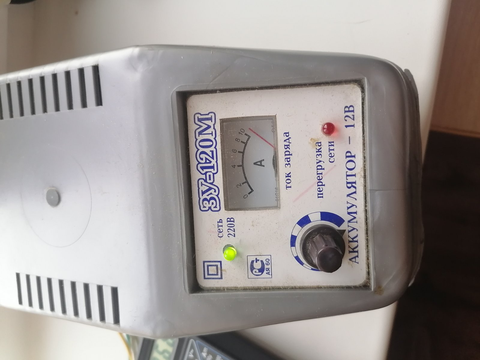

Взял у друга ЗУ поставил на зарядку. На малых токах стоит почти уже сутки 1-2А.(не совсем уверен что правильно делаю)
Напряжение на клеммах в данный момент 12.29.Кипения нет и не было
Но почему-то загорелся красным глазок "Долить Дистиллированную воду" .Аккум толком не ездил. Куда делась вода не понимаю.
Заглянул в банки вода пластины вроде покрывает .Сухих не увидел.
Вот думаю стоит ли доливать воды как просит глазок.
И в какой момент это сделать..в заряженный аккумулятор или в процессе зарядки.

trewn раз уж в ваших руках оказался мультиметр, то было бы разумным проверить им в режиме амперметра реальный зарядный ток, который подаёт ваше зу на акум, а потом переключить мультиметр в режии вольтметра и терпеливо дожидаться пока зу поднимет напряжение на клеммах акума до 14,4В...после чего на этом напряжении подержать акум ещё часа 2-3 до падения зарядного тока до положения стрелки внутри первого сектора шкалы зу...
естественно следует контролировать нагрев поверхности акума...и если руке на ощупь будет горячо прерывать работу зу...
искомые вами 12,7...12,9В это уже другая процедура в вашей истории...
UrAnMoR сейчас в разрыв минусовой клеммы не отключая ЗУ подключил мультиметр. Показало смешные 1.49а, возможно замер мой неправильный, напряжение на клемма 12.45. А на приборе стоит 6а
UrAnMoR UrAnMoR UrAnMoR
Видимо 14в для него неподъемная величина.
Отключил зарядное устройство, чёт уже пахнуть в квартире не хорошо начало. На клеммах 12.28   такое чувство что он вообще не заряжается

2. Отключите Зу от акб и измерьте на Зу напряжение при вывернутой ручке в положение максимального напряжения. Если оно  более 14в, выворачивание ручку тока в максимальное (я так понял, оно 6А). Ничего ему не будет от одной такой разрядки.
53 минуты назад, trewn сказал:
trewn это не смешные 1,49А, а реальные
...не смотря на то что выставлено 6А по встроенному в зу амперметру...я ранее на это вас уже ориентировал...
и напряжение на клеммах =12,45В говорит о том, что заряд вашего акума только начат и ему ещё идти и идти...

krufel сейчас проверил напряжение на крокодилах ЗУ. При отключении от акб. Если в крайнее положение выкрутить показывает такой вольтаж (+-0.05-0.1в)
krufel крутилкой очень тяжело поймать 14в, но думаю реально, сейчас мои действия какие, докрутить до 14 и подключить клеммы к акб?
Подключайте, так как есть в максимуме, оно сразу просядет под нагрузкой. Измерьте уже на клеммах АКБ, если растет, то когда доберется до 15в, ограничьте его крутилкой. Если это действительно Ефбакб , то ему не страшны и 16-17в, не переживайте.

trewn набирайтесь терпения и спокойно ждите роста напряжения как минимум до 14,8В, а то и выше...
другое дело что контролируйте нагрев акума и зарядника на ощупь..
