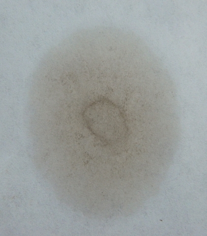

Pennzoil Ultra 5w20, 5000 км. Повторный тест.
То что на фотке под вскрытой клапанной крышкой, это только вершина айсберга и не показывает полную картину что там внутри. А по фотке, ДВС не блястит как у кота, поэтому нет ничего удивительного, если масло быстро лишилось своих моющих свойств.
похоже все - ты его убил. Двигатель какой у тебя?
Кстати, да, а режим эксплуатации на данном масле какой? двигатель у него такой же как и меня, 1AZ-FSE
Логан 1.6 8-кл. 6 тык. на Х-цессе.
Сфоткал через двое суток (не попал через день).
Чёта мне кажется почти за 1000 ничего не изменилось.
До 8,5 должно выдержать? (город/трасса примерно поровну).
@orl.pavel1971, до 15.000км. Спокойно выдержит это масло с твоей эксплуатацией.
Хм, похоже на мою пробу на Pennzoil Ultra Platinum 5w-20 5700км.
Может быть это особенность масел на GTL? Тянут воду например, или еще что-нибудь...
Кстати, ореол по-моему виден и на других Pennzoil Ultra из анализов:
Согласен , ИМХО масло просится на замену , двиг AZ-FSE
По Pennzoil Ultra 5w20. У меня выводы напрашиваются - либо GTL говно, либо капельная проба это не его метод, либо оно реально удерживает в себе воду или еще чё хз.
За 5000 км при котором большая часть трасса я не верю что масло так можно убить. (кстати рваный-зигзаг контур начинает появляться на 3 день просушки пробы! пробу сушить нужно дольше!) Двигатель в норме, масло не ест ни капли, антифриз не уходит и т.д. под клапанной крышкой никаких оснований нет для вердикта загаженного двигателя.
Предыдущие интервалы замен масла 5-7 тыс. км, вероятность нарваться на паленку ничтожно мала, т.к. лились не разрекламированные бренды. А в случае поп-брендов - только у оф. дистрибьютора покупалось.
P.S. В любом случае GTL меня немного насторожил, и мое след. масло - ПАО+эстеры.
Изменено пользователем rolex2002
Ещё раз поясню своё сообщение, которое доя многих не понятное. Это не GTL плохой, хоть и пробег маленький при котором большее трасса. Это оно так хорошо поработало, что почти лишилось моющих свойств. Так как движок не чистый. Анализ этой отработки покажет хороший результат! А вот на капельной пробе да - смотришь и вроде "кердык маслу".
Масло желательно сушить от 12 до 24 х часов (в шапке написано),Вот моя капля к анализу отработки ,всё прекрасно видно в сравнении ,но только при одном условии что капли делались с самого начала.
Изменено пользователем voka65

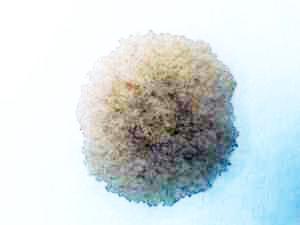

Капельная проба масла автомобиля Volvo XC70 2014 Дизель, масло прошло 19900км (первое ТО) заводская заливка масла.
Что можете сказать?
