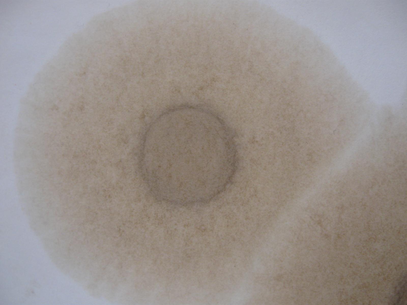

@Лёха Лёха, Судя по рваным краям (если присмотреться то видно) в масле есть вода, а по прозрачному кругу - топливо.

вот для шайтан-анализа:
5500 зимних км, общий пробег 46500 км, Valvoline Synpower 5w-20, офисная бумага/духовка
Внешний диаметр 38 мм, диаметр внутреннего кольца - 15 мм (плюс/минус - оно какое-то размытое). Все измерял по вертикали.
По формуле получается 0,844.

Все зоны у тебя хорошо просматриваются и на первый взгляд масло выглядит еще рабочим, но мне не нравится внутреннее кольцо.
