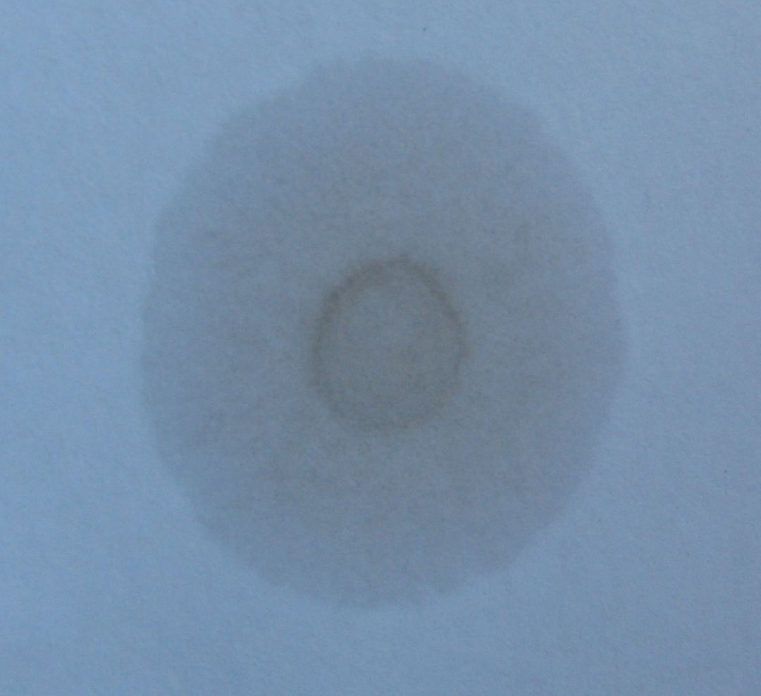

вот на офисной бумаге круги
на горячую 30.04.2013 (отстой часов 20) пост 458
Для вашего случая применяем метод Хмелевой, когда оценка масла (браковать или нет) делается по ширине краевой зоны. Чем она шире, тем качество масла хуже (исчерпаны его моющие свойства). Браковочное значение 0,75 (внутренний диаметр ядра делим на внешний диаметр ядра). Если внутренний диаметр ядра больше внешнего (более, чем 0,75), то масло пригодно для эксплуатации. Если меньше 0,75, то масло загрязнено примесями и нерастворимыми отложениями. Его необходимо менять.
Смотрим на ваше фото. Видим, что от внутренней зоны ядра остался маленький "островок" более светлого масла, а кольцо краевой зоны (темный цвет масла) гораздо больше. Даже без расчетов видно, что масло свое отходило и подлежит замене.

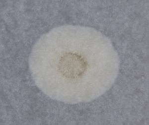

тут меня вопрос терзает...
я так понимаю от плотности бумаги зависит скорость впитывания, поскольку у меня сначала не было "синей ленты" я свою пробу делал на обычной офисной бумаге, позже зашел к нашим химикам, они мне дали "синею ленту", а еще "красную" и! "белую ленту" :))), сказали отличаются плотностью...
собственно, когда делал пробу на синей ленте, то даже на просвет увидеть зоны тяжелее чем на офисной бумаге, может ну их эти ленты?
или выложить фото на разных бумагах?
Изменено пользователем jhat
ИМХО Большинство здесь делает на обычной офисной бумаге.
Да, это так. Показывать для обсуждения можете пробы, сделанные на разной бумаге: как офисной, так и "синей ленте". Фото надо делать фотоаппаратом с хорошей контрастностью и желательно на светлом фоне (под пробу положите бумагу светлую, можно офисную). Фото при увеличении должно увеличиваться, а не оставаться неизменным, т.е. с хорошим разрешением, допускающем дополнительную цветообработку, если потребуется для обсуждения и демонстрации формируемых капельной пробой зон для оценки свойств масла.
И еще, желательно пробу класть на небольшую возвышенность: крышка от стеклянной банки, например, чтобы не протупало основание ковра на пробе, как у некоторых или матерала, впитывающего масло.
Автор методики количественной экспресс - оценки диспергирующего свойства масла в своем изобретении указывал на пробу именно первой капли, до протирки ветошью щупа. Он считал, что вторая и третья проба не являются показательными по наличию примесей в масле и на это прямо указано в патенте на изобретение. Другие исследователи считают, что не важно какая капля масла для пробы важна, первая или вторая. Лично я делал и так, и так. Особых различий не наблюдал. Вот на холодном двигателе первая проба - показательна. Она имеет существенные отличия в сторону ухудшения свойств масла (оно более загрязненное оказывается)
ДС(по моим подсчетам)=0,81 . Поправьте если я неправильно посчитал.
@серый, у вас ядро очень сильно размыто, вроде бы это плохо.
Не знаю. Подождем, что скажут другие пользователи. Масло буду менять после 7 тыс. пробега.
Проба хорошая, правда краевая зона уже начала "разрушаться", но до критичности еще далеко. Так что продолжай ездить.
У меня получился ДС при увеличенной копии пробы 0,8086. Это означает, что можно было бы дать прогноз замены масла около 15000 км, но ядро, действительно, начало расползаться (краевая зона). По такой пробе я бы точно не менее 8000 км ездил, а там смотрел еще раз на новую пробу.
Кстати, по методу Хмелевой коэффициент загрязненности масла у меня получился 0,743 (т.е. перевалил через граничное значение 0,75 в сторону замены масла или к еще меньшим значениям, стремящимся к нулю). Поэтому на это стоит обратить внимание при следующей пробе на 7000 км.
Напомню про метод Хмелевой - она предложила делить диаметр внутренний ядра (внутренний диаметр краевой зоны) на внешний диаметр ядра (внешний диаметр краевой зоны). Чистое масло должно показывать коэффициент загрязненности более 0,75 (0,751 ... 0,9). Замена масла по данному показателю при значении коэффициента загрязненности 0 ... 0,749.
