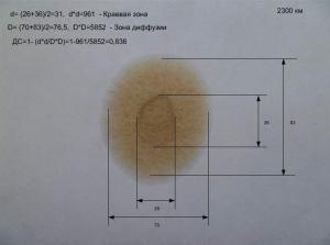

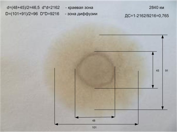

Что изменилось за 540 км?
1. Коэффициент дисперсионного свойства масла ДС упал на 0,071. Был 0,836, а стал 0,765
2. масло стало больше обводнено (зимние условия эксплуатации)- это хорошо видно по фотографии с цветовой коррекцией между верхними горизонтальными линиями
3. появился бензин в масле - это видно по светящемуся ореолу на фотографии с цветокоррекцией.
4. масло еще может эксплуатироваться в том же режиме еще 1800-2000 км (0,765-0,071-0,071-0,071-0,071= 0,481). Общий пробег на масле к рекомендуемому сроку замены составит около 5000 км.
5. при изменении условий эксплуатации двигателя - срок замены масла может быть продлен, об этом можно узнать по пробе, взятой через 500 км.
@kan132, Там где 2300 капля немного съехала было ветрено, поэтому получилась продолговатая. 2840 донес до дома аккуратно поэтому капля ровная.
Светящийся ореол (прозрачный) присутствует на всех пробах и 2300 и 2840 и вот не давно делал 3300 (переделаю т.к. капля в духовке потекла и получилось не красиво).
Если на 2300 мне понятно как вы взяли самый большой радиус, то при 2840 не очень по мне он должен быть шире.
2840 фотографировал при очень ярком солнечном свете 2300 в более темных условиях.
Все авторы новых экспресс-методов цифровой оценки капельной пробы указывают на то, что глазомер и качество зрения у эксперта имеют важное значение, поэтому и стараются, по-возможности, все процессы автоматизировать (сканирование цветов, определение перехода между зонами по насыщенности цвета, расчет этих зон и интерпретация результатов по алгоритмам, заложенным в систему распознавания и оценки капельной пробы).
На фото с пробегом в 2840 км видно, что зона дисперсии разорвана с зоной чистого масла (неоднородна по периметру). Поэтому и выбираем не самый край зоны диффузии, а где насыщенность окраса зоны диффузии ослабевает (это лучше видно на фото с цветокоррекцией пятна, левая граница и верхняя граница видно отчетливо, а правая и нижняя - размыты сильнее). Поэтому я, когда начинаю измерения линейкой, всегда записываю на бумаге каждый размер диаметра по горизонтали и вертикали или по самому широкому и самому узкому диаметру одной зоны. Считаю коэффициенты, если вижу, что получается несоответствие между очевидным (пробег, условия эксплуатации, погодные условия) и фактическим (капельная проба), ставлю под сомнение свои же, взятые ранее, границы зоны - изменяю границы и пересчитываю.
При большом увеличении (10-15 см всего пятна) - отклонения в 1-2 см вполне допустимы. Если зона четкая, как, например, краевой зоны при пробеге в 2840 км, то тут двигать диаметр бесполезно. Обычно при таких капельных пробах с размытыми границами делаю через 100 - 150 км еще пробу (несколько капель на разные листы бумаги, по одной). Бывало и так, что капли упали с разницей в 10 сек, а одна проба от другой отличаются диаметром, вытянутостью, четкостью окраса зон. В гараже храню стопки разной бумаги (стандартная офисная и плотности больше и меньше, чем 80 г/м.кв). При сомнениях, капаю и на них, потом сравниваю.

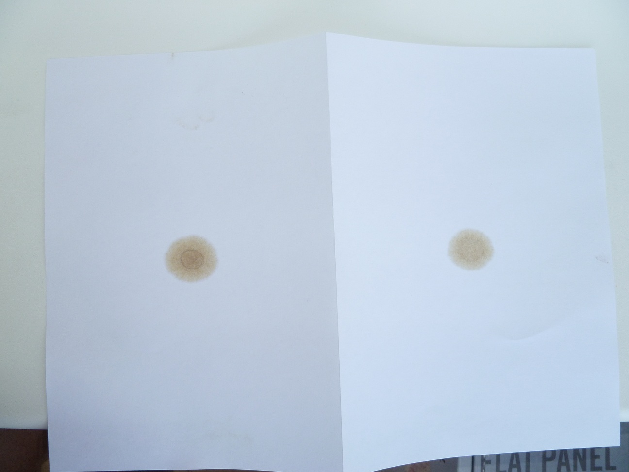

@igork, @kan132, Вчера брал пробу на свернутый по полам лист бумаги, и таким же образом положил его сушиться на ночь на батарею.
И получилось следующее (на фото)
Данный образец будет корректен, его можно рассматривать или лучше переделать?
