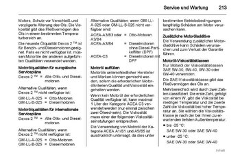

2 часа назад, Elrus сказал:
Скинте посмотреть где есть такой запрет)?
Пожалуйста:
Изменено пользователем ShamaTok

1 час назад, Oleg_is_250 сказал:
так у масел С3 hths >3.5
Так я и сказал, что масла с HTHS < 3.5 нельзя, а А3 и С3 можно.
есть пруф где написано что нельзя лить например д1г2 в опелевский мотор?
Но нигде не указано, что Д1 лить можно, значит не нужно его туда лить. Указано Д2, А3, С3.
10 минут назад, ShamaTok сказал:
Пожалуйста:
Спасибо.
Интересный букварь, лхт, насколько я помню это f16 109лс.
Обратите внимание что А3 только для 1 мотора и только при отсутствие дексосов.
Во всех остальных случаев только дексос2 с золой 0.8).
И о маслах gf5/6 о запрете ни слова. Значит можно лить!)

2 минуты назад, ShamaTok сказал:
Указано Д2, А3, С3.
Вы наискосок читаете что ли?
В мануале, чётко прописано только д2! (как в США).
А3 и С3 для 1 двигателя и то если д2 нет.
Страница оригинального Руководства по эксплуатации конкретно этого Opel Astra H 2010 года
Указано, что надо использовать GM-LL-A-025, GM-LL-B-025 или dexos2 и масло должно быть ACEA-A3/B3 или A3/B4 или C3 для дизеля.
Рекомендуется dexos2 и в бензин и дизель.
Ниже указано:
Die Verwendung von Motoröl der Kategorie ACEA A1/B1 und A5/B5 ist ausdrücklich untersagt, da dies unter bestimmten Betriebsbedingungen langfristig Schäden am Motor verursachen kann.
Что в переводе: Использование моторного масла категории ACEA A1/B1 и A5/B5 категорически запрещено, поскольку при определенных условиях эксплуатации это может привести к долгосрочному повреждению двигателя.
Замечу, что ранее в руководствах Opel указывались допуски GM-LL-A-025, GM-LL-B-025, а это как известно ACEA A3/B3(B4).
Поддерживаю, что в этот мотор надо A3/B4 или С3 (вроде как незачем), тем более при термостате

1 минуту назад, Elrus сказал:
Букварь с лачети?
Букварь с моего Круза Z18XER 2013  года, сам лично сейчас сфоткал. Катализатор удален у автора, можно спокойно лить полнозольники, ничего они не засрут, если не перекатывать. А илсаки по HTHS аналогичны маслам А1/А5. Получается из лить тоже нельзя. Впрочем, куча тем об этом двигателе, это уже все давно обсудили.
А так то смешной букварь а5/a1 запрещается.
Что б они про идемитсу Зепро 0w20 написали интересно.
Залил сразу двс убил))
3 минуты назад, ShamaTok сказал:
Много разных есть  А5, есть и илсаки разные. В тч и по вязкости. Некоторые ближе к А3.
