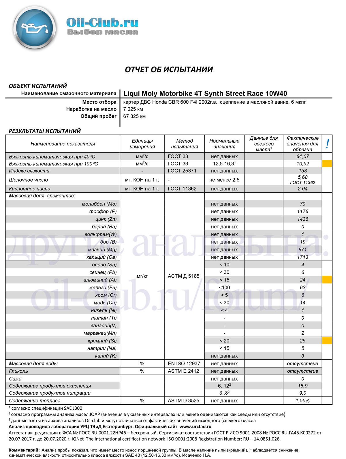

Тем не менее, доп износ просадка вязкость не дала:)
Да и не должна была. Это масло на ПАО, пленка прочная. Вопрос в отложениях, но и их можно избежать, если так долго не катать.
Вместе с тем, интересно было бы проверить на этом двигателе Amsoil, который раньше с задачей разжижения топливом удивительным образом справлялся.
FenixDv посмотрел анализ за 2019 год: топлива всего 1,55%, а вязкость КВ100 тоже сильно просажена. Без улучшайзеров. У этого LM 20754 спецификация SN Plus. Вот Shell с такой спецификацией... Рядом спецификация заявленная LM...

6 часов назад, Optovik сказал:
это другой мотоцикл и класс...
6 часов назад, Resh77 сказал:
Для этого надо добавлять Моджо, я думаю проблем с отложениями быть не должно:)
1 минуту назад, FenixDv сказал:
Хм. А почему его производитель масла не добавил? Хочет загадить наши двигатели, супостат?
Resh77 Это уже вопрос в другой тонкости и к данной тематике не относится. Есть спец темы, там задай этот вопрос :good:
