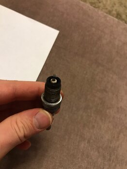

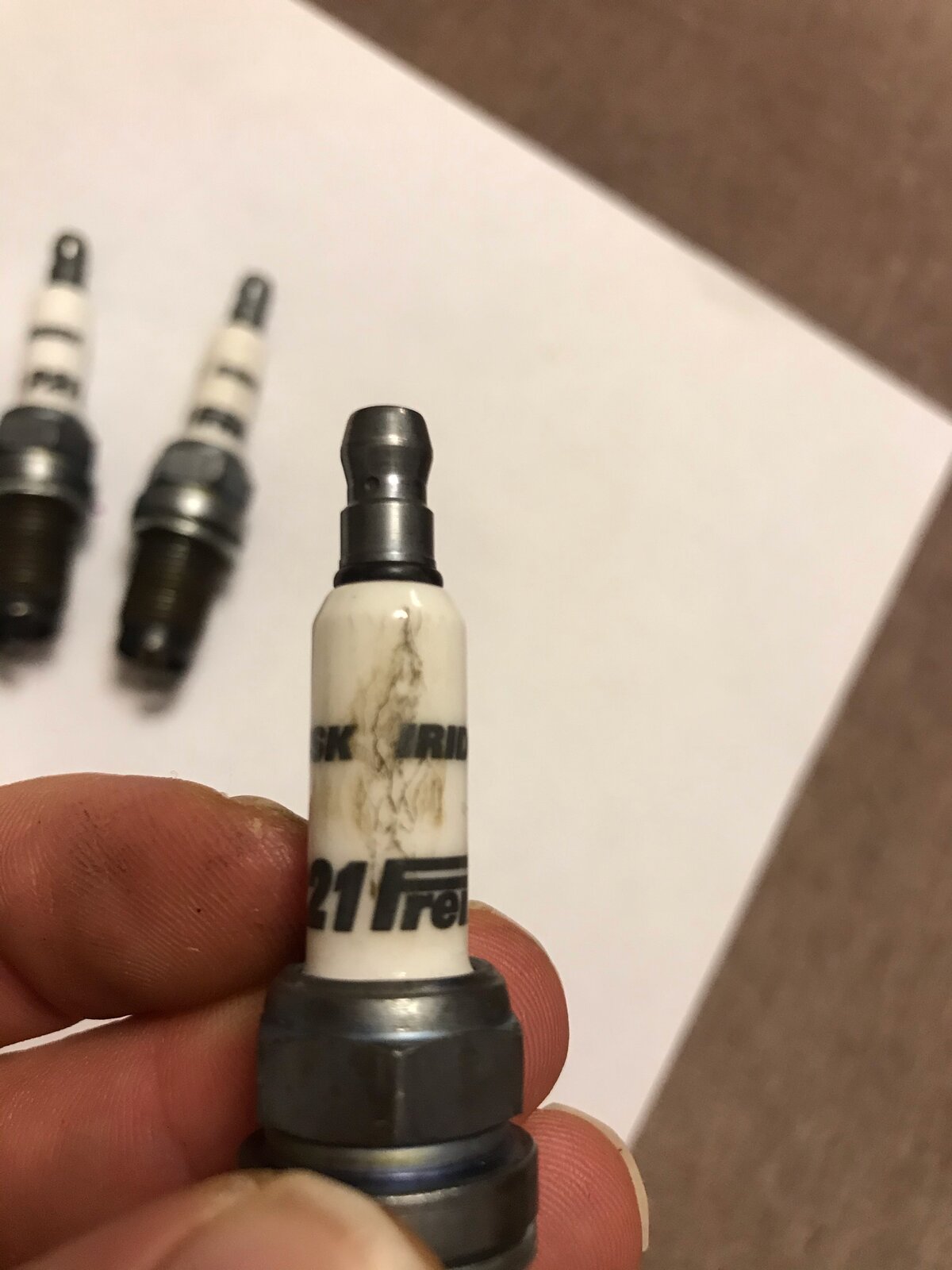

Прошу экспертов по свечам посмотреть на эти свечи, что можете сказать по ним:
Свечи прошли менее 3000 км. бензин использовался только 95 экто и 100 лукоил, одна и та же заправка. Масло кастрол допуск 504-507. авто skoda yeti 1.2. 2014 год, автомат.
Стали наблюдаться проблемы дерганье машины, загорелся чек и epc,потеря мощности у автомобиля, свечи были экстренно заменены.
Свечи компании Brisk p 21 "типо" иридиум. "типо" хорошие. При снятии на всех свечах электроды косые (не знаю сможете на фото разглядеть).
Сейчас решаю вопрос насчет проведения экспертизы и подачи претензии на фирму изготовителя (так это оставлять нельзя). Изготовителю написал письмо получил ответ чтобы я эти свечи прислал ему в Москву, только не понятно за чей счет доставка (пока мне еще не ответили).
Цена кстати за свечку была смешная менее 200 рублей.

По свечам по фотография, что можете сказать?

 Изолятор в трещинах - первый раз вижу такое, в целом качество изготовления низкое. Со смесью что-то не то, может это норма для TSI.
Товарищу заказывал Brisk на мурано,  таких косяков не было.

Ну так вам уже неоднократно намекнули, что это, скорей всего, какой-то левак...

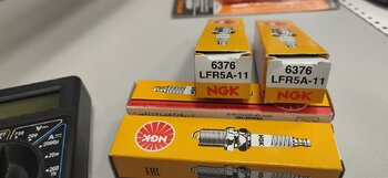

Проверил вот такие НЖК, сопротивление 5 кОм.
