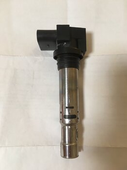

Вот и я менял каждые 30 тык и нормально все было. А тут 37 тык не трогал и целых 4 года. Наверное, тут причина. Поменял бы на 30 тык и нормуль бы было. Первый раз решил Permatex 81150 использовать. Но неудобно у нас резинки мазать, т.к. они в глубине. А до этого не мазал ничего. Вот она паразитка:

3 минуты назад, Dimmy сказал:
На тонкую отвертку наношу (на плоскую часть) и мажу, вообще без проблем, да и мазать там только с краю. Резинки по любому сохнут и трескаются и либо оторвутся, либо пробивать начнут на корпус, но тут можно её в термоусадку закатать.

Закажу обязательно наборчик. А у тебя опыт замены есть?
Как видишь по фото, к-т лежит еще в пакетике. Но в инете и на D2 много описаний замены, кто-то даже приоровские колхозил т.к ранее никаких не было, только КЗ менять.

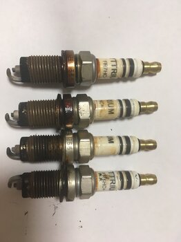

Вот иттриевые ЭЗ FR7HC+ с пробегом 37 тык. Зазор 1 мм из начальных 0,9 (у NGK номинально 1,1 мм). Центральный электрод заметно изношен. Особых преимуществ от использования иттрия не увидел: никелевые NGK 5960 ведут себя не хуже. Вид изолятора у ЭЗ страшненький: два комплекта NGK, знамённых на 30 тык, выглядели чище.
Пришла мысль: а ребристый изолятор у ЭЗ не является ли причиной прикипания катушек? Родные свечи гладкие.
P.S. Надо было на 30 тык менять.

17 часов назад, Dimmy сказал:
Я бы перефразировал, что это ЭЗ ведут себя не хуже, имея при этом 4-х кратную разницу в цене (посмотрел стоимость и тех и других).
Ну площадь-то контакта меньше, соотв-но и сниматься должны легче, хотя прикипают они к любому изолятору.

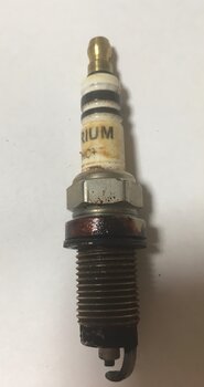

В общем, оторвал я наконечник КЗ и в 4-ом колодце. Выкрутил свечу и увидел вот такую картину:BAC7365B-72EE-4DEA-A05F-AC7DDE69266B.thumb.jpeg.3c42b64bc385857011ab96ee56f6e429.jpeg851FCFB7-4075-48FA-A275-E65BF6821B71.thumb.jpeg.5fabaf0a44d7e489c834cedaede20b9a.jpeg
Что за на фиг, хочется спросить? Кольцо не прижалось плотно и пропускало? Это же жженое масло во всей красе. Помню, когда я их ставил 4 года назад, мне не понравилось, что они докручивались на очень маленький угол. Например, свежие NGK после свободного вкручивания чётко довернулись на 200-220 градусов (на коробочках рекомендованный угол 180-270). А ЭЗ четверть оборота не дали нормально сделать и шли рывками (тут писал). Может, недокрутил? Нет, откручивал я их с усилием. Оголтело обвинять не хочу, но по всем признакам у ЭЗ плохие уплотнительные кольца. Отсюда пропуск капель масла и пригорание на корпусе свечи (на фотках выше на одной из трёх свечей тоже такое наблюдается). Ну, и КЗ отсюда же к ним пристали. Собственно, грязные изоляторы на всех свечах тоже можно этим объяснить.
Вот они четыре чумазых замарашки:
Неприятно, что от них осталась грязь внизу колодцев. Намотал на отвёртку тряпочку и немного почистил, но это малоэффективно. Надеюсь, NGK благодаря качественным кольцам смогут все там хорошо уплотнить.
Вывод: опыт использования иттриевых ЭЗ FR7HC+ с артикулом F01H7В0194 считаю неудачным. Дешево в моем случае совсем не значит «хорошо». Как результат, сэкономил на свечах и попал на две катушки.
