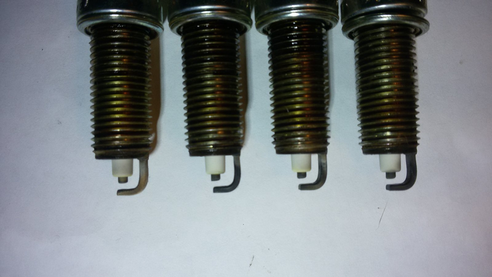

Свечи после 40 000 на Киа Рио, NGK, зазор 1,05. Это второй комплект, первый с конвейера проехал 60 000 без нареканий, как и положено по инструкции. Считаю что зря полез менять, поставил такие же. Если до езжу до следующий смены, буду подбирать долгоиграющие, с ними она наверное на помойку и уедет )
