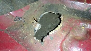

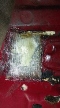

вместо сварки можео попробавать зачистить дыры до металла, обработать кислотным преобразователем до состояния полного вытравления ржи, пройти цинковым грунтом, с двух сторон обработать эпоксидкой с стекловолокном. В интернете полно роликов по ремонту сквозных дыр стекловолокном.

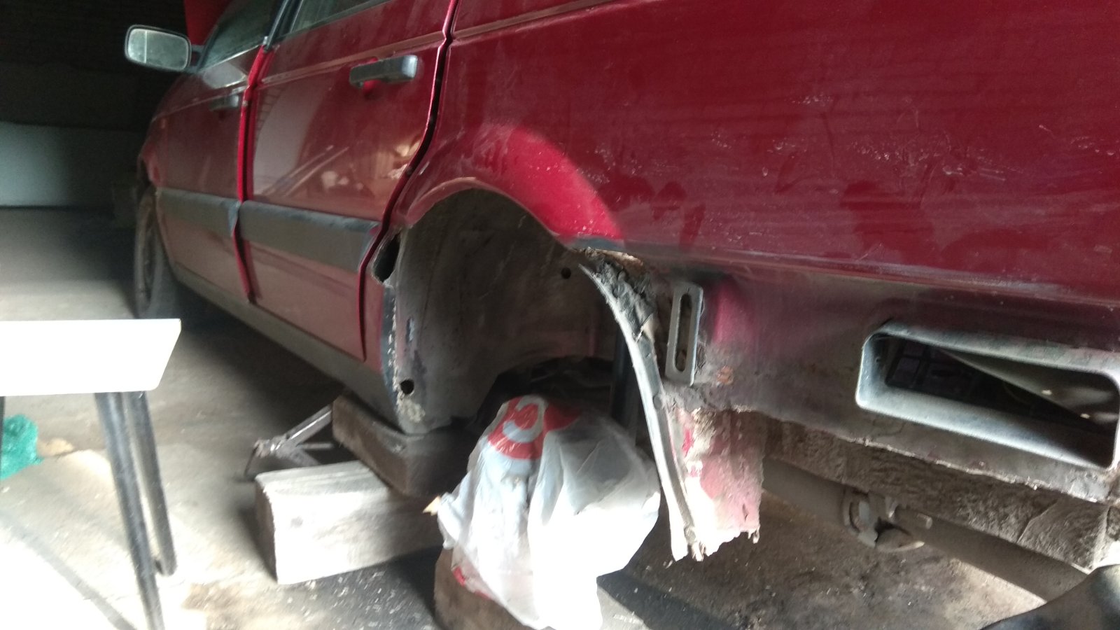

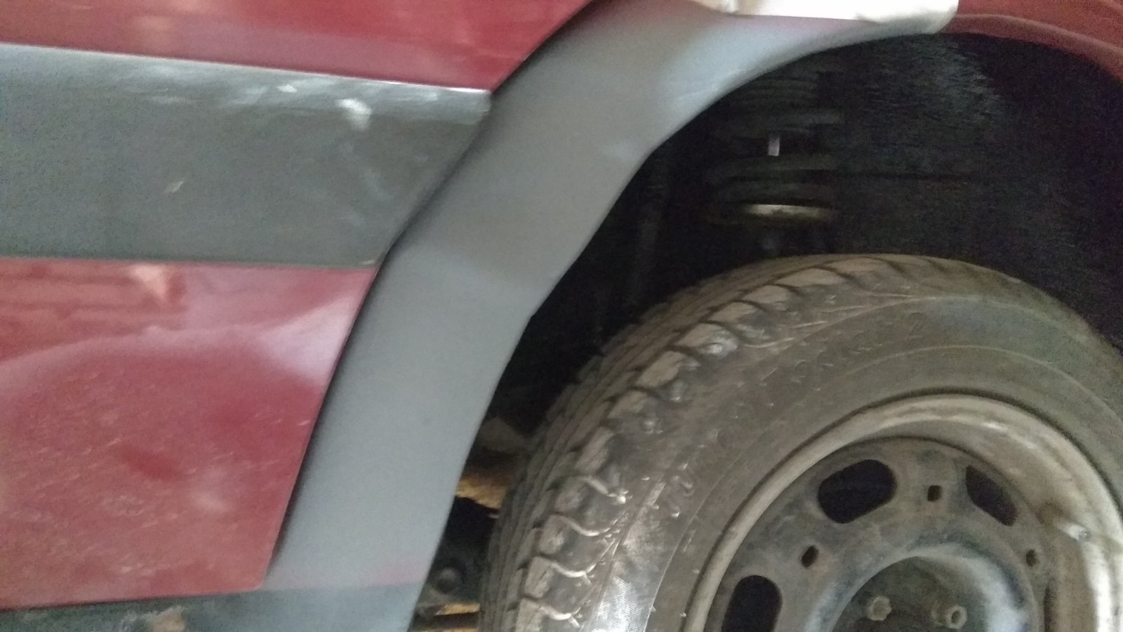

По поводу стеклоткани. Сделал себе так кусок арки и днища.
Видео инструкция:
Ржавчину вырезать, а дырку заклеить стеклотканью?
И как долго это прослужит?
