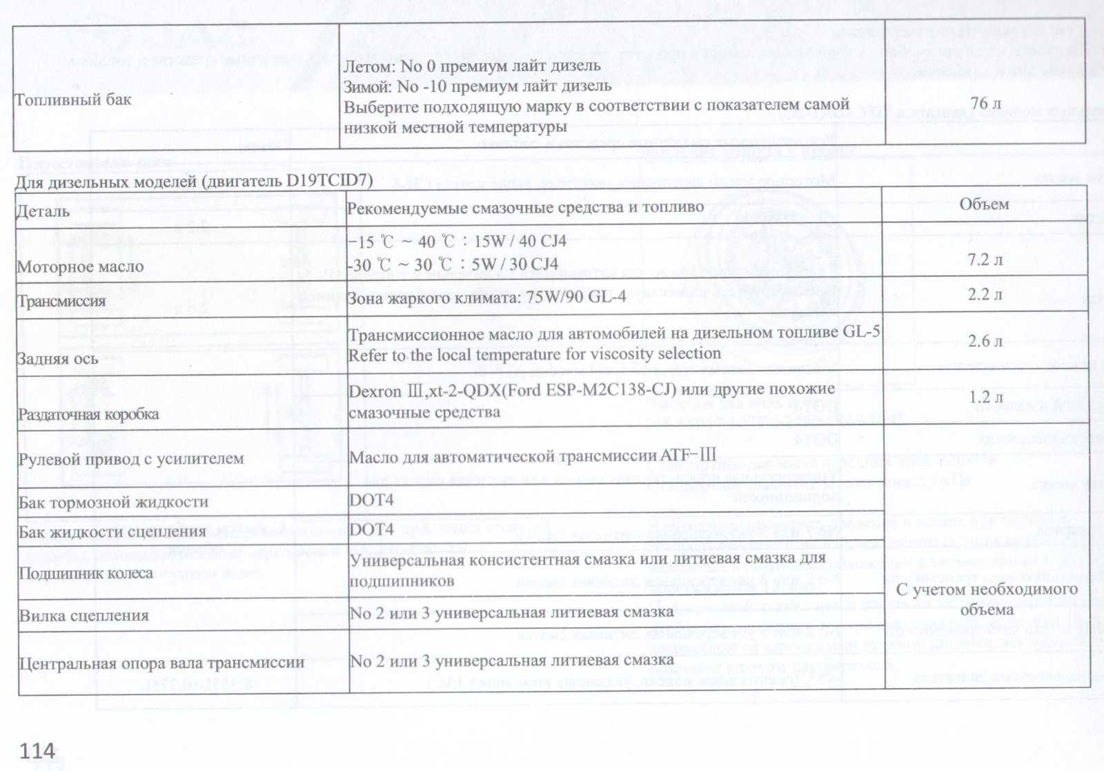

Выложите скан требований по жижам.
3 часа назад, Barmaley сказал:
z827
ТО JAC T6 бензин_0.pdf
z827
