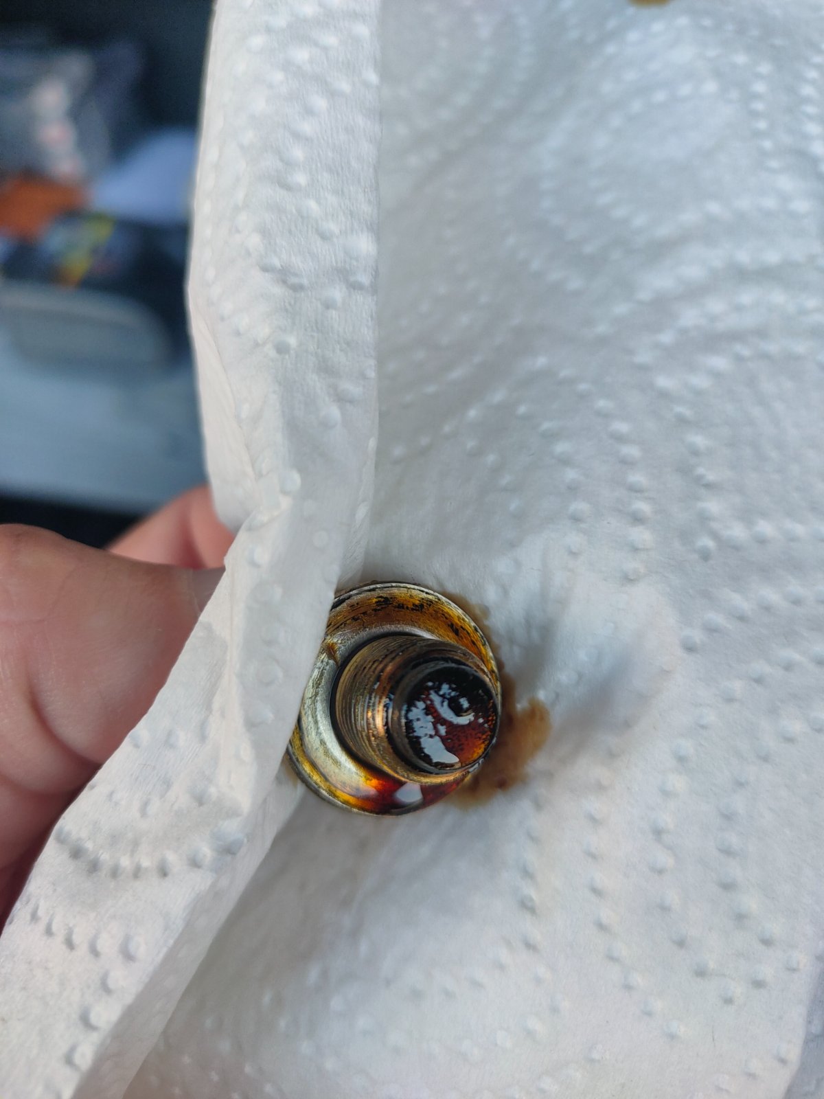

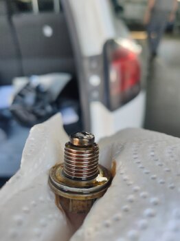

Кому интересно, капля на 317мч
Ну и магнитная пробка
IMG20210828092918.jpg   IMG20210828092928.jpg   IMG20210828093055.thumb.jpg.a80e4cbc5b671ec9f8a166360359f60a.jpg

Вроде бы всё нормально, даже домотаться не к чему :rolleyes: Почти 10тыс.км/325м/ч/5месяцев на АИ92, а нитрация выросла не сильно, что говорит об обычном, незатянутом интервале и нетяжёлых (для масла) условиях, а значит, ни про какие отложения в моторе и говорить не приходится. Как всегда скучно, пойду лучше выпью кофейку :D Ох уж, эта божественная тойота :rolleyes2:
