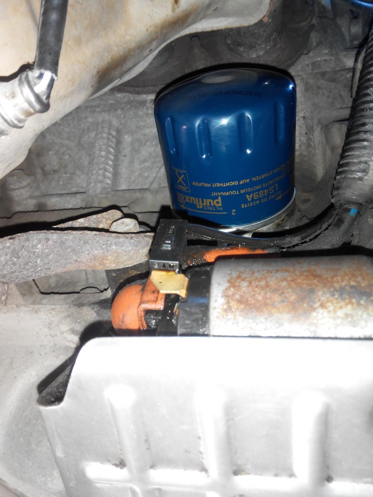

Вчера менял масло на outlander xl 6b31 и поставил такой. Бумага уложена зигзагом, вскрою фильтр после пробега 5-6 тыс.км.
