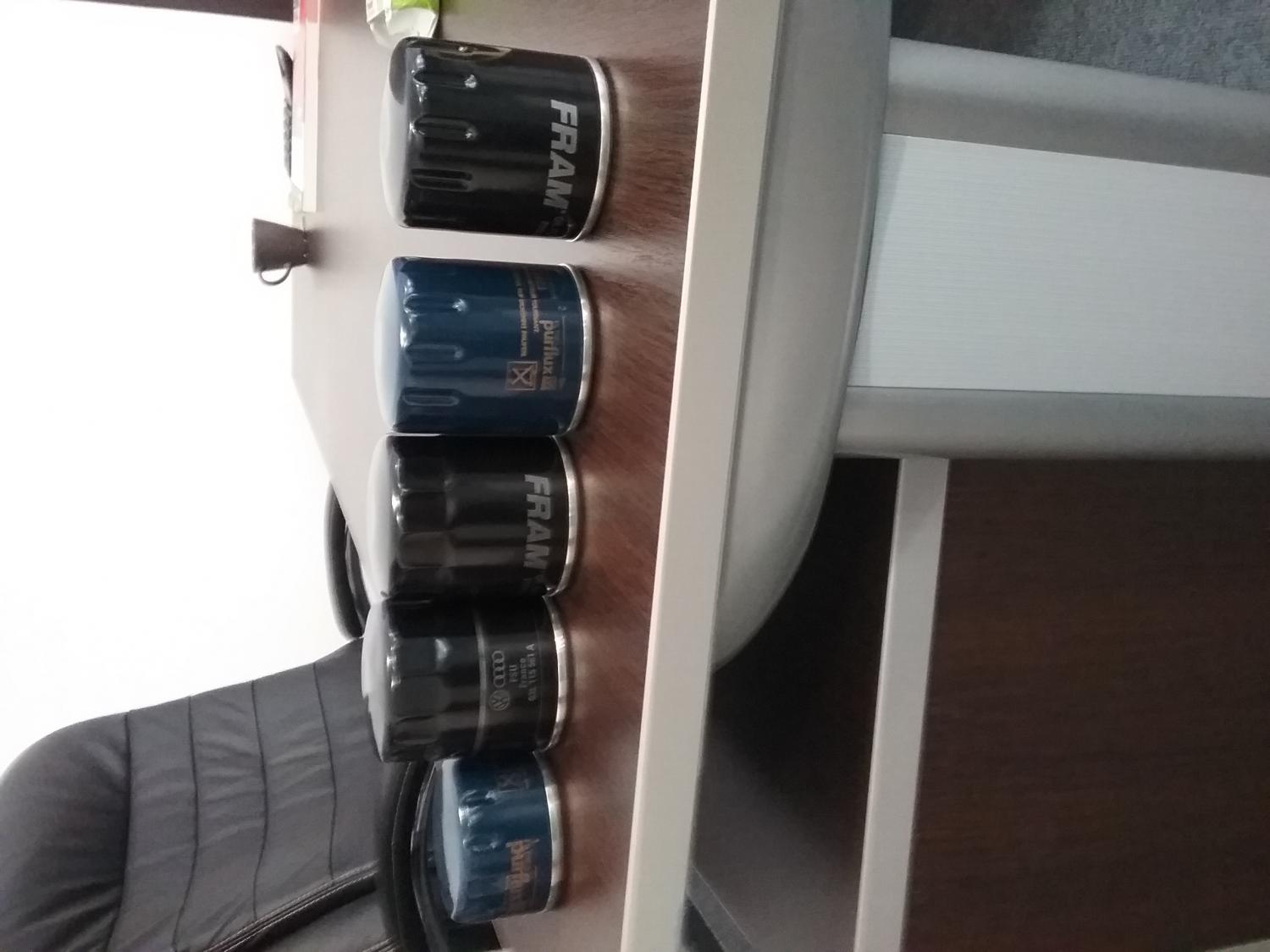

Постепенно Соджефи переходит на окраску всех фильтров в черный цвет. Признаком подделки не является.
Черточка над, под или рядом с обозначением резьбы тоже не является признаком подделки.
Тип резинки тоже не признак подделки.
Вот фотки стотпроцентно настоящих фильтров, часть из них в синем цвете пурфлюкс, часть в черном цвете оригинала, часть фрам.
Маркировки, резинки и цвет можете оценить.
К сожалению оригинальный фильтр Феррари подарил, там была полукруглая резинка.
post-17020-0-62549600-1455039779_thumb.jpgpost-17020-0-26833300-1455039805_thumb.jpgpost-17020-0-70288900-1455039839_thumb.jpgpost-17020-0-08131600-1455039862_thumb.jpgpost-17020-0-16212800-1455039898_thumb.jpgpost-17020-0-64339700-1455040139_thumb.jpg

Спасибо. Ещё вопрос.
В синем, клапан не окрашен. В чёрном , клапан окрашен в вишнёвый цвет. Тоже соответствует стандарту Purflux ?
Лично мне синий больше чем чёрный по изготовлению нравится. ( и это за штукарь)))
Ну цвет окраски вообще загадка. Это уже как наладчик Жан решит, в такой цвет и покрасят.А цены... это к наи.. тьфу набиулиной.Соджефи цены не меняли год.

Ответ содержится в ваших фото: фильтр производства ЮАР, а не Франции. Укладка внутри не шеврон, а прямая. Куплен у Мотекса, мотекс официальный дистрибютор в Беларуси. Продавался через Экзист. Фильтр из очень старой партии, т.к. они уже давно в ЮАР не производятся. Коробка настоящая.
Это не подделка.
