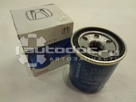

15 мая 201412 г Видимо пора переходить на Honda 15400RBAF01 - это тот же MMC MZ690070 от Purflux, только дешевле.
15 мая 201412 г Видимо пора переходить на Honda 15400RBAF01 - это тот же MMC MZ690070 от Purflux, только дешевле. Если полностью подходит, то хороший альтернативный вариант получается, почти в 2 раза дешевле)) Эх,хорошо бы иметь список деталей или расходников, совместимых с разными марками авто...
15 мая 201412 г Если полностью подходит, то хороший альтернативный вариант получается, почти в 2 раза дешевле)) Эх,хорошо бы иметь список деталей или расходников, совместимых с разными марками авто... Да это он и есть, один в один, до этого и LS287 был на них похож как брат-близнец.
13 июня 201412 г Пришли недавно два таких фильтра - тоже кольца плоские, покрашены по-другому и шрифт отличается от предыдущих, на упаковке наклеена этикетка что импорт из Белоруси. Предыдущие были полной копией MITSUBISHI MZ690070, а это не пойми что и ставить страшно.. Разглядывал старый и новый внутри, вроде похожи, та же укладка фильтрующего материала ёлочкой. Установил недавно такой, импорт из Беларуси. Полет нормальный. Сравнил с MITSUBISHI MZ690070, особых отличий не увидел. Есть у меня и Honda 15400RBAF01 произведен в США, вот он отличается от Purflux LS-287 исполнением.Но на Mitsubishi должен подходить.
