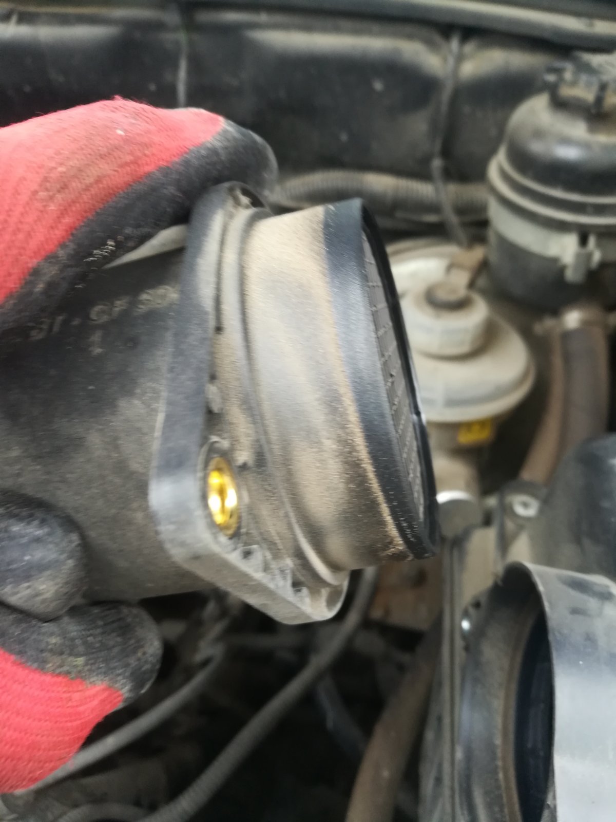

hoony да чисто у вас:good2: шланги вентиляции особенно толстый проверьте на трещину, либо слабую затяжку, резинку на  маслозаливной крышке.
Максим Л. Резинка на заливной отличная, шланги проверял когда масло менял, все было хорошо.

Точит вкладыши от абразива или низкого давления,у вас кремний,может реально песок гоняет по системе который уже там был, либо всё же сделать ревизию всем патрубкам. А если допустить что кремний от прокладок тогда давление замерить.
hoony всё же может оно для вашего мотора жидковато,мотор нагружен так как мощность не большая а тут топлива 2,6 пррцента не так и мало, тоже стоит форсунки проверить на прдтекание (на шнивах бывает, выглядит как затрудненный запуск на горячую).
Максим Л. Мне тоже показалось что оно жидкое для моего мотора, но отмечу очень тихую и приятную работу. Мне кажется что основной износ дала трасса, потому что машина была груженная, и скорости под 140-150.

По кремнию все написали. Скорее всего от прокладки. Но подсос воздуха надо поискать.
Свинца к сожалению много, вкладыши скорее всего.
 Вам необходимо
1 замерить давление масла.
Если в норме
2 искать причину попадания песка.
Оба варианта лучше совместить.
hoony я б на трассу не грешил если картер защитой наглухо не закрыт, обдув,циркуляция хорошая,а если конечно наглухо закрыт картер тогда очень даже может быть.
