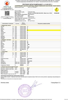

Oilway Dynamic Luxe PAO 5W-40 + Mobil Jet Oil2 35% отработка на Lada Kalina после 5511 км

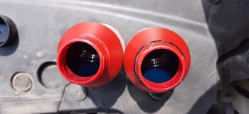

12 часов назад, Mikong сказал:
Крутяк! Магнитик только на пробку установи, показательно ;)
Стоит,чисто там пока

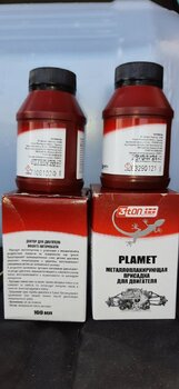

26.08.2021 в 02:52, skorp777 сказал:
Хотя раньше медь а Тритоне была, но все равно, даже 800 ппм в маленьком флаконе , даже в 3-х, не дадут 40 ппм в 4 л масла, да еще во второй заливке масла в мотор.
25.08.2021 в 22:03, Elrus сказал:
Что вижу, значит Медь от 3тона, явно.

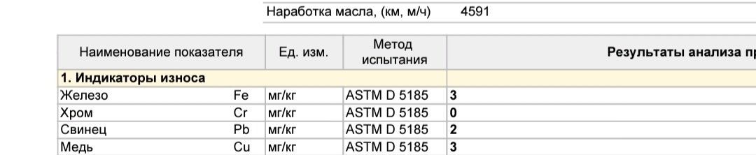

Нет там нихрина.
Что было до:
Вот зимний uoa 300м/ч на C2, никаких добавок – медь 7ppm;
Авено минеминерал 10W-30 + 2 флакона этой "медной пурги" от 3ton, одна из банак из той же партии что и в клубном voa:
156м/ч:
И  о боже, медь - 3ppm!!!
veev2 У меня в крайнем анализе тоже по нулям с двух пузырьков

37 минут назад, veev2 сказал:
Нет там нихрина
Ога, был не прав. Посмотрел анализ, раньше, вроде была Медь.. Тепепь только zddp

24.08.2021 в 17:14, Mikong сказал:
Мдя...смысл тогда такого анализа. Информативнее капельную было сделать. Теперь гадай, что там наследило из этого винегрета.
смотрим железо, износная медь будет в районе 3-4 единиц максимум.
