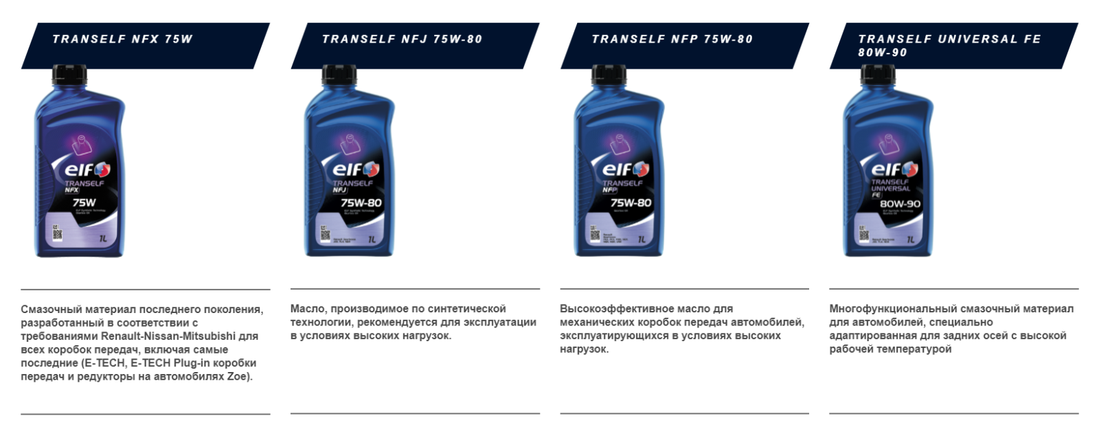

На Аркане производитель советует Elf Tranself NFJ 75w-80, а с этого года, по моему, переходят на Castrol.
Ликви Моли  - LM Top Tec MTF 5200 75W-80

5л = 3900 р.
где как
Получается оно еще более жидкое, чем NFJ ?
1 минуту назад, leon_vsalda сказал:
да, его класс - 75в, рабочая вязкость - 6,5
leon_vsalda
это самое обычное низковязкое масло, созданное для экономии топлива и снижения выбросов.
заявленные низкотемпературные характеристики - самые обыкновенные и ничем не примечательные, таких масел - море.
например, когда "NFP" содержало ПАО, его температура замерзания была ниже - 51 грС и это при классе вязкости 75в80.
пойдет в механику ФВ вместо их дорогущего оригинала)))
т.е. не стоит заморачиваться и лить вместо NFJ в коробку JR5 ?
просто заказ завтра приедет, наверное можно "переиграть" на NFX.
(экономия около 2 000 руб., не озолочусь, конечно ))) )
leon_vsalda
по мне, так и 75в-80 достаточно жидкая.
кроме того, по мне, так странно выглядит, когда сотни тысяч машин в течение десятка лет ездили на одной вязкости и вдруг оказывается, что можно было использовать кое-что пожиже...
то есть все разработчики, расчетчики и испытатели вообще 10 лет ничего не делали, а только переписывали мануалы, да делали формальные отписки и рекомендации при наличии ресурсов, возможностей и жесткой конкуренции на рынке авто.
ну, вот на поверку так и выходит. ))

У самого каптур 21 года. Рено перешло на Кастрюлю, с Эльфом непонятки, дилеры молчат, взял 75W nfx, другого в Москве нет!!!! Либо по космическим ценам остатки, везде идёт как аналог прежним. + Удешевление производства и эксплуатационных свойств авто. Авто сейчас как и комплектующие одноразовые, для первого владельца.
Изменено пользователем thunder7373
NFX минералка же вроде а nfj nfp синтетика. Вот и цена конская
19 часов назад, dustersterling сказал:
nfj - полусинтетика.
02.09.2021 в 12:29, leon_vsalda сказал:
это уже на сайте https://www.elf-lub.ru/
Сорри . Но чет я вообще nfx на их сайте не нахожу. Мож не туда тыкаю. Ссыль если можно
