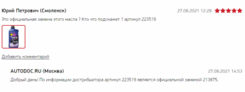

Но настораживает, что предложения только на украинских сайтах.
А, заказать в Автодоке уже можно. )))

это была копи-паста с сайта логан-шоп. Ниже они пишут уже без "80".
И Автодок на вопрос о замене артикула утверждает, что все ок.
