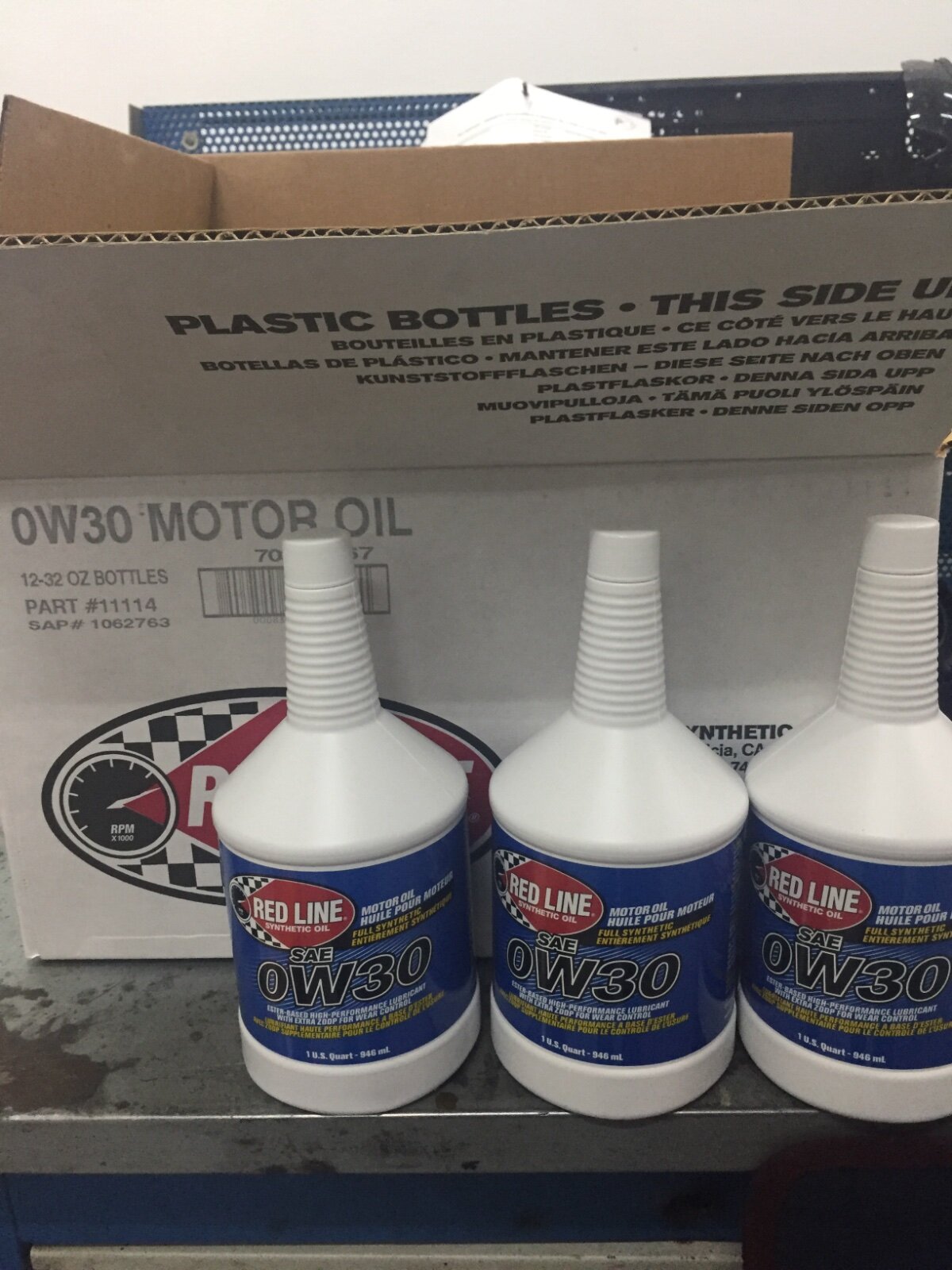

Оно для меня труднодоступное, в плане логистики!
Сейчас залил:
20 минут назад, Finik сказал:
Сейчас залил:
Вот это: https://www.oil-club.ru/forum/topic/27465-red-line-0w-30-motor-oil-ilsac-gf-5-api-sncf-acea-a5b5-bmw-ll-01-fe-gm-dexos1/   ?

Ага, оно. Увидел. Опять ilsac :(
31 минуту назад, S_Andrey сказал:
Точно, но оно погуще и двиг стал потише!

В Москве??? Озон привозит бесплатно на следующий день в любое место
но redline тоже интересно будет посмотреть )
