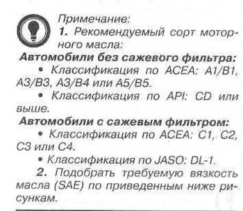

вырезка из инструкции по ремонту и обслуживанию

И вообще, хорошо ли в наш двигатель A3/B4 а может ilsac GF-5,   А5/B5 или все же лучше C3, C2...??? Уже всю голову сломал...
18.06.2023 в 01:20, ovip сказал:
Черным по белому написано можно лить A3/B4 и A5/B5 если нет сажевика.
Если есть то лить DL-1.
Лей чисто дизельное CJ-4 или CK-4 и не парь себе мозг. Это всё будет выше чем CF
