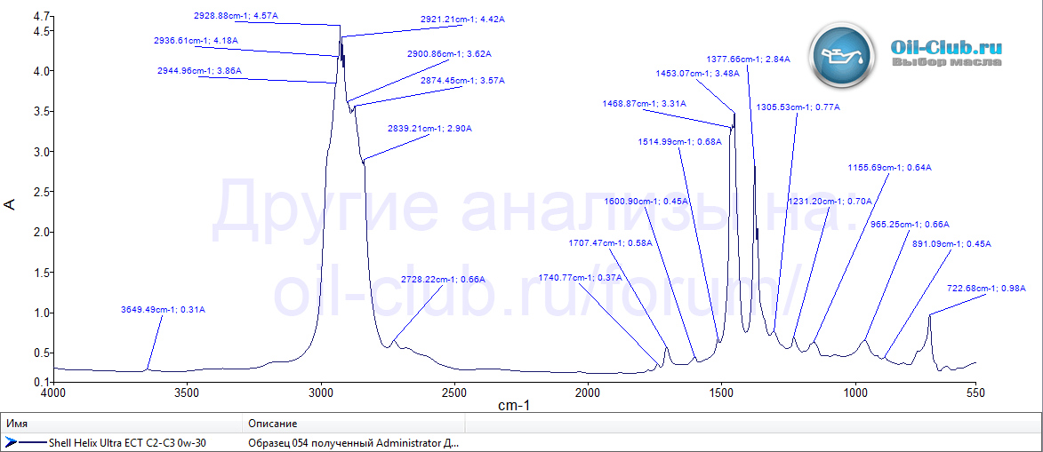

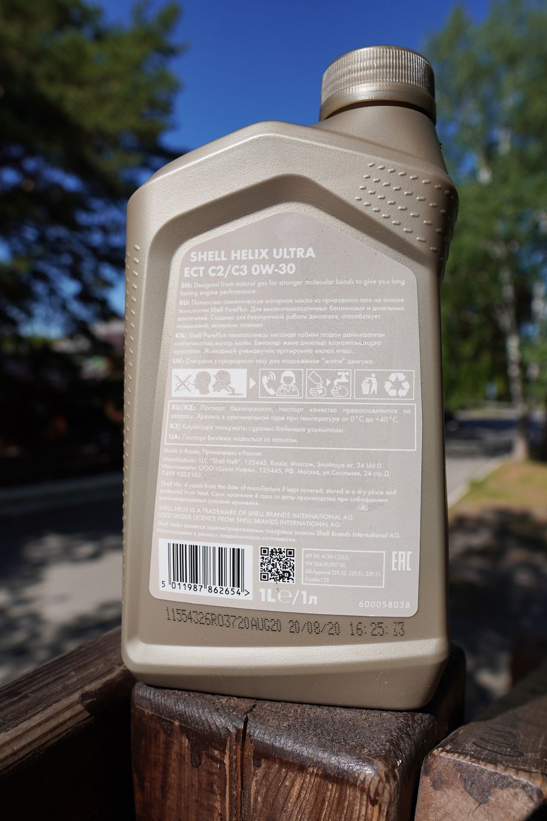

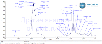

29 июня 20215 г Популярное сообщение Закреплён Shell Helix Ultra ECT C2/C3 0W-30 свежее 2020 за анализ спасибо камрадам vlad445, leshka, warlock738, eisa1, Dmitry22, slimpulse, Optovik, gerfalcon, vanogud, alfa156-005. Масло закупал в емексе у поставщика BRAN по цене 757р. Вскрытие масла в лаборатории УРЦТЭиД: Масло заявлено как: ACEA C2, ACEA C3, API SN, VW504.00/507.00, MB 229.52, MB 229.51, MB 229.31, Fiat 955535.GS1 & Fiat 955535.DS1 (соответствует требованиям), Porsche C30. ИК спектр Фурье - такой пик обычно бывает либо у GTL, либо у гидрокрекинга VHVI. Артикулы коды для заказа в интернет магазинах: 550042353 Shell Helix Ultra ECT C2/C3 0W-30 4л 550042390 Shell Helix Ultra ECT C2/C3 0W-30 1л 550046358 Shell Helix Ultra ECT C2/C3 0W-30 1л 550046375 Shell Helix Ultra ECT C2/C3 0W-30 4л 550046358 Shell Helix Ultra ECT C2/C3 0W-30 1л 550046305 Shell Helix Ultra ECT C2/C3 0W-30 1 л. (made in Germany) 550046306 Shell Helix Ultra ECT C2/C3 0W-30 4 л. (made in Germany)
