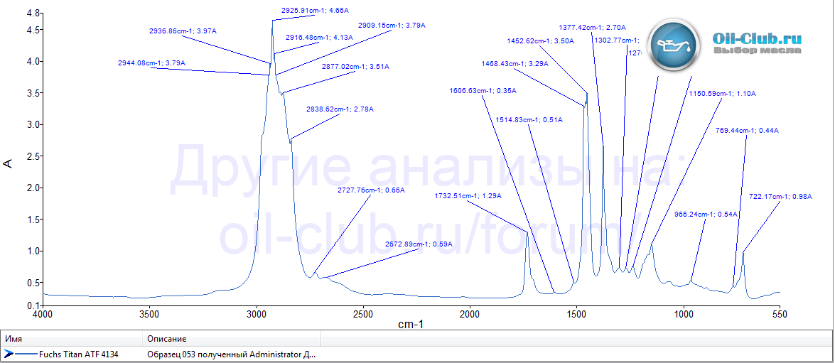

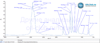

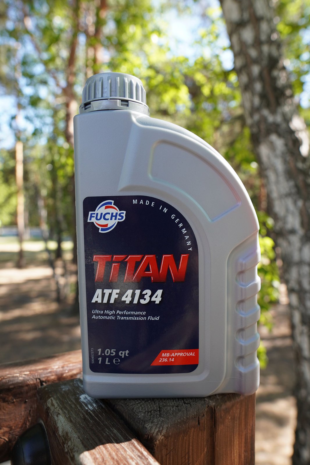

Fuchs Titan ATF 4134 свежее за анализ спасибо камраду Шиза, в одного тянул...
масло закупалось через емекс по цене 633р у поставщика TCUH.
Вскрытие масла в лаборатории УРЦТЭиД:
Fuchs Titan ATF 4134 (VOA BASE) копия.jpgFuchs Titan ATF 4134 URC копия.jpgFuchs Titan ATF 4134 photo1.JPGFuchs Titan ATF 4134 photo2.JPG
Масло заявлено как: MB-APPROVAL 236.14; SSANG YONG (MB-automatic transmissions).
ИК спектр Фурье говорит о том, что масло на основе гидрокрекинга VHVI
