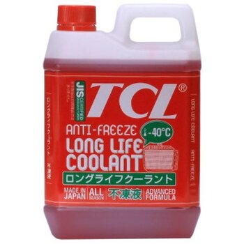

Если бы я лил эти красные японо-антифризы то уже давно-бы помпу сменил, как многие марководы у которых Марк более 15лет, уже по 2раза меняли помпу, -умники мля, пусть меняют на дубли, контракты. я-же еще лет 10 поезжу на родной помпе и с родным термостатом )).

02.07.2021 в 18:05, Vasya- сказал:
Например,какие?
15 часов назад, Barmaley сказал:
Например,какие?
Вот такие
12 минут назад, Vasya- сказал:
Вот такие
Ну это как бы нормальная жижа ещё.
