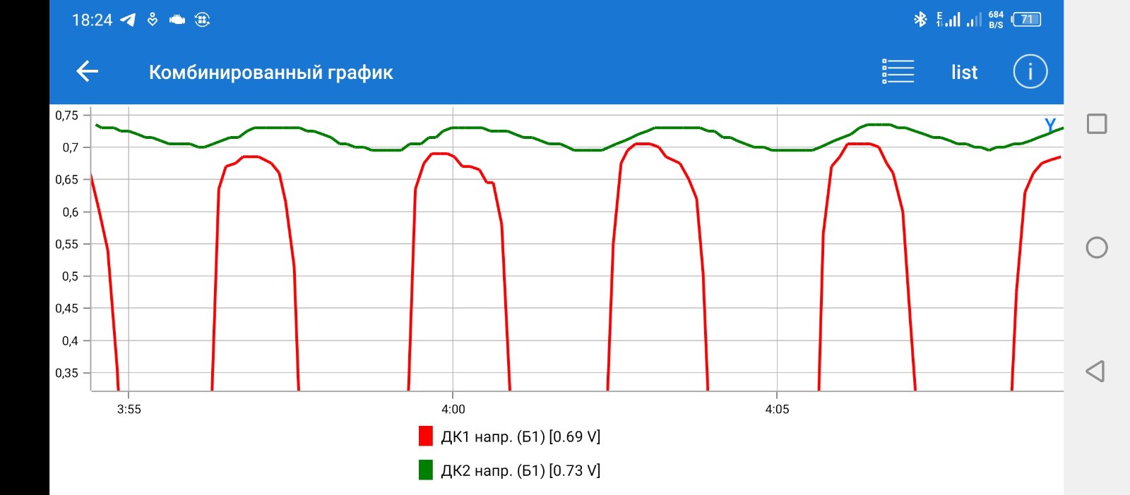

Pulser 2 358 Опубликовано: 21 июня 2023 Поделиться Опубликовано: 21 июня 2023 (изменено) У меня экология работает как-то так: Красный график- первая лямбда, зеленый- вторая. Сид jd 102000 пробег Изменено 21 июня 2023 пользователем Pulser Ссылка на сообщение

Евген48 27 256 Опубликовано: 21 июня 2023 Автор Поделиться Опубликовано: 21 июня 2023 6 часов назад, Pulser сказал: У меня экология работает как-то так: Красный график- первая лямбда, зеленый- вторая. Сид jd 102000 пробег Ну вот и у меня так было, я все таки думаю, что мой каталик малеха прохудился Ссылка на сообщение
