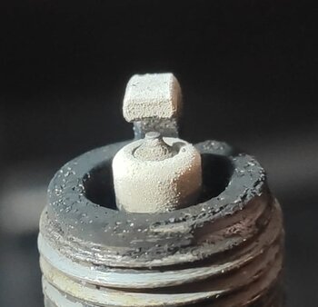

15 июня 20215 г Закреплён Господа посоветуйте какое масло или масло + присадки использовать чтоб снизить температуру двигателя? мотор CCZB TFSI 2.0 turbo без экологии проблема температура двигателя держится в районе 105-109 градусов во время соревнований пробовал Mobil ESP 5w30 - 104 пробовал Shell 0w40 - 102 но после гонки минус литр пробовал sintoil 5w40 - 105 масло меняю после 1000-1500км бензин 100 Дорогие масла не могу себе позволить бюджет 2000р на замену масла свечи проверяю, всегда вот такие.
