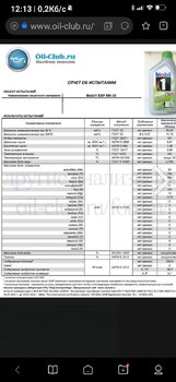

Если выбирать из мобила то вот такое подойдёт
Mobil1 ESP 5W-30 - лаб.анализ
А так ваши масла c2/c3, при температуре до -15 5w30 хватит с запасом
P.S По сути mobil 1 x1 5w30 по золе проходит даже в C2, но я бы лил есп

А В ЧЕМ БУДЕТ ЛУЧШЕ Mobil1 ESP 5W-30 ПО ОТНОШЕНИЮ  mobil 1 x1 5w30 ?
6 часов назад, evgeniys1980 сказал:
да он не лучше, оба масла великолепны, просто мой загон такой, если дизель значит есп, если бензин то х1 ИМХО

Ну как бы валволин подходит но не много беспокоит меня зольность высоковата уровень С3 , а мне надо С2. Не критично? у меня сажевый  и катализатор ещё живы.
Как бы склоняюсь больше к мобилу, просто не пойму чем лучше мобил за валволин?
Основные требования ( хочу пару замен сделать) это защита и восстановление не свежего двигателя, ещё подкупает что в валволине тише двигатель работает.

15 минут назад, evgeniys1980 сказал:
Масла ACEA C2 и АСЕА C3 имеют одинаковую зольность до 0.8%, но отличаются динамической вязкостью (HTHS). ACEA C2 имеет HTHS <3.5, ACEA C3 имеет HTHS >3.5.
Изменено пользователем apologize
3 минуты назад, apologize сказал:
Масла ACEA C2 и АСЕА C3 имеют одинаковую зольность 0.8%, но отличаются динамической вязкостью (HTHS). ACEA C2 имеет HTHS <3.5, ACEA C3 имеет HTHS >3.5.
Я понимаю эти цифры но не понимаю как они выливаются при эксплуатации.
В случае с интересующими меня маслами
Зольность сульфатная валволин-1.2
Зольность сульфатная мобил еср 5в30- 0.89
27 минут назад, evgeniys1980 сказал:
Не туда смотрите.  Вот Valvoline Maxlife C3 5W-30
Кроме него хорошие варианты для дизеля:
Eni i-Sint MS 5W-30
Total Quartz Ineo MC3 5W-30
Total Classic 9 C2-C3 5W-30
Neste Pro C2/C3 5W-30
а так же грузовые:
Total Rubia TIR 9900 FE 5W-30
Neste Turbo+ FA-4 5W-30   (HTHS < 3.5)
Изменено пользователем Buran
