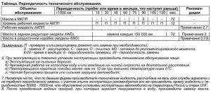

Позавчера менял масло в МКПП своего авто. Предыдущее масло было залито в апреле 2012. Масло из коробки сливалось серого цвета и мутной консистенции, думаю образование конденсата за две зимы дало о себе знать - машина стоит на улице. На сайтах по подбору масла рекомендация на мой авто 60 т.к. или 2 года, в русскоязычном мануале каких-либо рекомендаций по срокам замены трансмиссионных жидкостей не нашел.
Вот из таблицы в русскоязычном мануале к моему Форду
