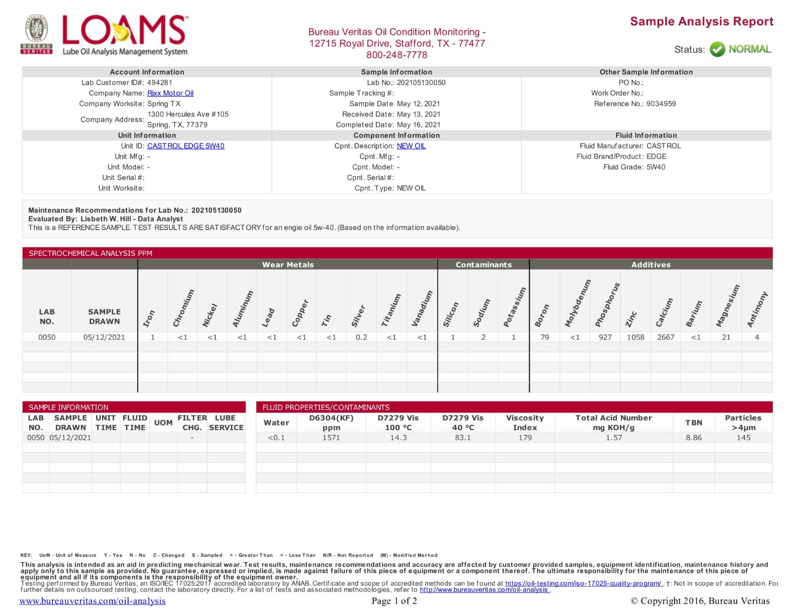

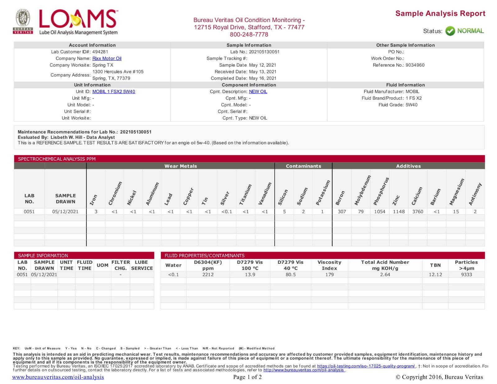

Масло изготавливается на основе гидрокрекинга VHVI c применением присадок Afton Chemical.
Масло заявлено как VW 502.00/505.00, MB 229.3, RN 0700/0710, Porsche A40
Ниже анализ от лаборатории SGS.

3 минуты назад, skorp777 сказал:
SAE20  писал, что сейчас используются активаторы молибдена, возможно, поэтому содержание молибдена упало, а эффект тот же, как если бы было 70-100 ппм.
возможно это касается Mobil у них 70-80 ед, в сравнении с TOTAL 480-700 ед...

06.05.2021 в 08:22, veev2 сказал:
Да на чём только SN не писали... фосфора 900, не овер 1к и на том спасибо
Не 5w-30, но SN. И 1000 ppm бывает.
17 минут назад, rixxrus сказал:
И что?
Вообще по api SN для тридцаткок фосфор ограничен 600-800 ppm. Или вы не знали?
 Так что ваш образец, со старта мимо api SN пролетел.
52 минуты назад, veev2 сказал:
И что?
мы, наверное, в УРТц отправим. Потому что у нас каждый анализ разное число показывает. Причем завышенное. Как результаты получим, опубликуем.
