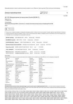

Палыч314 1 316 Опубликовано: 29 апреля 2021 Поделиться Опубликовано: 29 апреля 2021 Наверное, в этого Монстра лучше лить масла 5w-40 с допусками LL-04 + C40, вязкость у них примерно 12.8 при 100°. 2 Цитата Ссылка на сообщение Поделиться на других сайтах
Палтус 5 191 Опубликовано: 5 мая 2021 Поделиться Опубликовано: 5 мая 2021 c400 Соглашусь с Палыч314 Попробуй что нибудь из этого Скрытый текст Твой любимый Кастрол тож присутствует. Чем чёрт не шутит) 2 Цитата Ссылка на сообщение Поделиться на других сайтах
