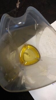

Капельки "сердешные"...
После двух суток просушки в гараже....
на просвет диодным светильником...IMG_20210913_172337.thumb.jpg.922b5ba69f5172061d4377d1d8e97b95.jpg
Я, как ник далёкий от анализа проб капельных, скажу, что имеются следы крупных нерастворимых частиц загрязнения масла. Замена масла на зиму, на этот же izem, после промывки опять, и отбор материала на анализ в планах на после ≈01.10.21г.

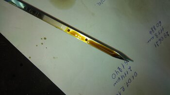

 Зрим на цвет и уровень масла на щупе...IMG_20210913_172833.thumb.jpg.202b862a09e92e9dcd256077ace7c0da.jpg
Как-то так.:hi:

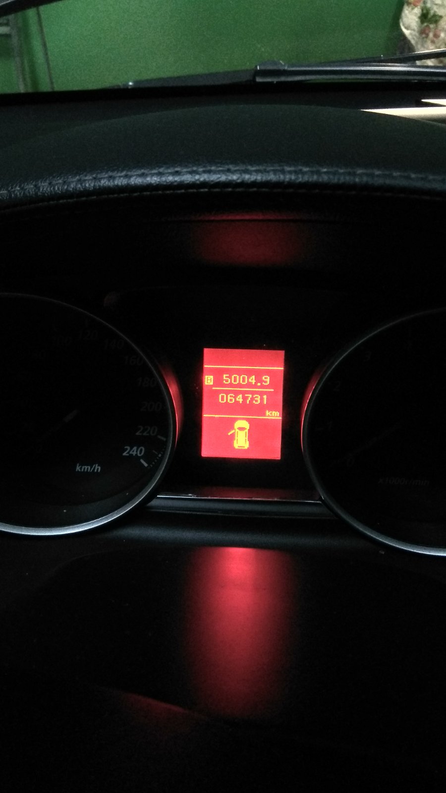

И вот сегодня у меня...
А это значит 6 месяцев и 5004 км на Idemitsu ZEPRO eco medalist 0w-20 SN GF-5 (лето, город, трасса/юг, до +38°C), и через max 2 недели слив на анализ отработки.

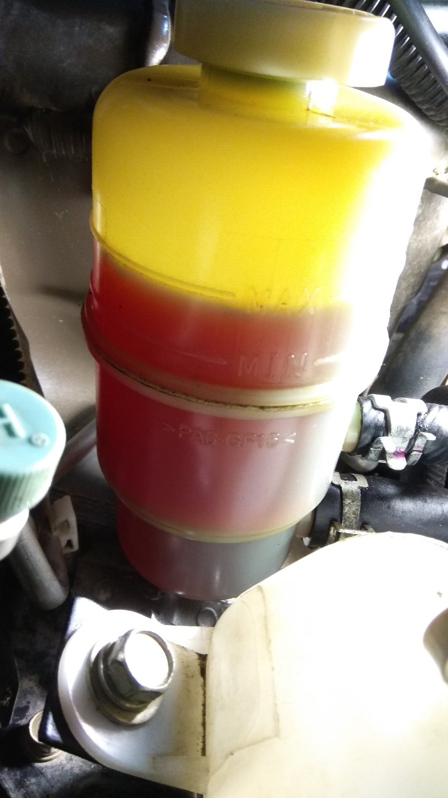

Поменяв антифриз и тормАзуху, завершая  замену всех тех.жидкостей по кругу, сменил с промывкой и жидкость в ГУРе, была заводская до сих пор :Cherna-facepalm:...
Выбор пал на это...
Слилась такая...
На просвет...
Грязи в бочке почти не было, но видны были единичные крупицы. Полоскал его бензином, продувал.
Литрушки (1+1) были без мембраны. Жидкость красная. Осталось 0,5L.
Стало так...
Немного покатавшись, может быть добавлю это..., ноэтонеточно :)
Как-то так.:hi:

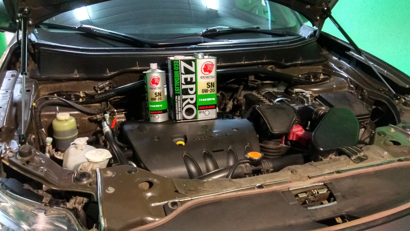

К этому моменту подготовился основательно. Подкапотную кочергу отправил на пенсию:).
Установил газовые упоры, капот открывается ширее, нигде ни жмёт, ни выпирает, и главное - мне нравится! Тот случай, когда советую:new_russian:.

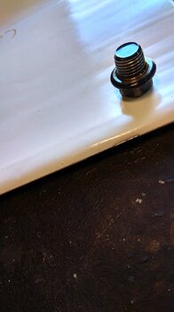

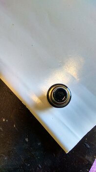

Масло сливал с холодного картера и недельного простоя, в надежде уловить износ в начале слива, не забыв сделать капельну и вращательный мазок пробки и фотки...
Основание пробки крашено чёрным. Вообщем шубы ёжика нет!
Ну и вот она, моя краса, в PET 0,5... На фоне свежего, готового к заливке.
