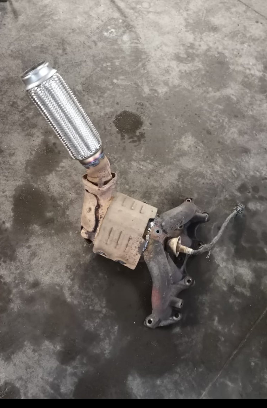

2010 год, я второй хозяин, пробег оригинал:) Я его не убивал, скажем мне просто не повезло. Катализатор чихнул керамикой в двигатель, пропустил я развал катализатора + так как неожиданно все это произошло и мотор начал масло жрать, я ещё и обсушил его.

Кат живой?
Как раз таки из за него и задрало весь мотор. Загадка, почему он умер на таком пробеге, возможно прошлый владелец лил 92й бенз, этогт я уже не узнаю

Поможет только ремонт мотора или замена машины. Знаю такую проблему. Он заменил блок с разборки и кат уже не ставил.

наброс какой-то
бараний рог мало того что вечен, так еще и чихать не умеет в силу конфигурации труб

нутк тогда надо уточнять, да и в 10 году дорестов первого поколения тоже продавалось
но все равно там , даже на фл-ке катализатор прочнее чем на втором поколении
