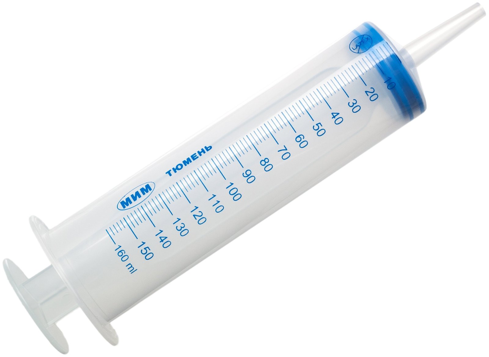

А что за шприц? Через отверстие маслощупа?
Хочу тоже самостоятельно сделать отбор масла.

1 час назад, Толич сказал:
Если совсем большой, то Жане.
Вот такой. Но учтите, что он даёт в отработках повышенный кремний, т.к. изнутри имеет "пропитку" из силикона.
А есть шприцы, которые не влияют на чистоту эксперимента?

2 часа назад, Толич сказал:
Жане, на Яндекс маркер 60+- руб стоит.
13 минут назад, Евген 48 сказал:
Жане?
Тогда он и не нужен, раз катать до конца интервала )
22 минуты назад, Толич сказал:
Да, есть это шприцы 2-х компонентные, без силиконового поршенька, т.е. тот шприц который выложил Евген 48 трех компонентный с поршнем, его не брать

Господа, право, не понимаю зачем вам щприцы, бутылку подставил в середине слива да и все).
Elrus вот я бы рад был так сделать, но у меня чисто конструктивно так не получилось сделать, потому что сливная пробка находится над балкой, и туда толком не подлезть, а с бутылкой тем более.
14 часов назад, hoony сказал:
посмотрел как меняется масло в ниве, можно купить новую дешманскую воронку по размеру (ашан итп), и состыковать с чистой баклахой.
Евген 48 несомненно можно, я согласен, но пыль и песок никто не отменял, мне проще было откачать через щуп.
