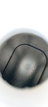

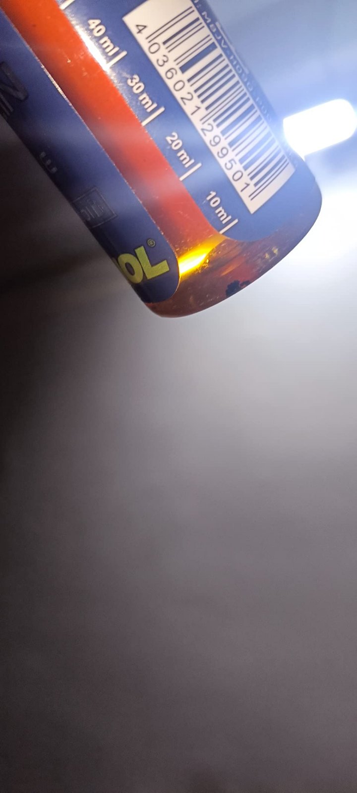

Непонятные куски плавают в присадке mannol benzin ester.
1.thumb.jpg.6ec9672041cb298f96b35cb1312242a2.jpg  2.thumb.jpg.e78317f048d7a7f478692d1a6ab5cc7c.jpg  3.thumb.jpg.6d9e59a12198bc65c7ee6feb3686b1f0.jpg
37 минут назад, Alekson сказал:
20 часов назад, urman сказал:
маннол-говно
:pardon:
