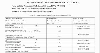

Популярное сообщение Bonker 2 353 Опубликовано: 26 февраля 2021 Популярное сообщение Поделиться Опубликовано: 26 февраля 2021 Extreme A.M.G. VR2 0W-40 GTR NEW свежее 2021 Состав - PAO 70% и ESTER 10 % API SN/CF, ACEA A3/B4, RN 0700/RN 0710, VW 502.00/505.00, Porsche A40, MB 229.3/229.5, BMW Longlife-01, Ford WSS-M2C937-A Представленный анализ является доработанной рецептурой ранее продаваемого EXTREME A.M.G. VR2 0W-40 GTR Данные с заводской лабораторией Пошел уже третий год с момента запуска в производство данного продукта. В связи с этим, текущим анализом хотел подтвердить неизменность рецептуры, а также сообщить, что незначительно доработали состав: 1. подняли вязкость (топливная экономичность - это не про наши масла, хотя большинство наших клиентов все-равно отмечают снижение расхода топлива): при 100С с 13,79 до почти 15 (намеряли сейчас 14,5) при 40С с 77,94 до 81,99 2. подняли щелочное число с 9,56 до 10,16 Все остальные значения изменились не сильно. 1 л. - EXVR20W40GTR1L 5 л. - EXVR20W40GTR5L 15 Ссылка на сообщение
