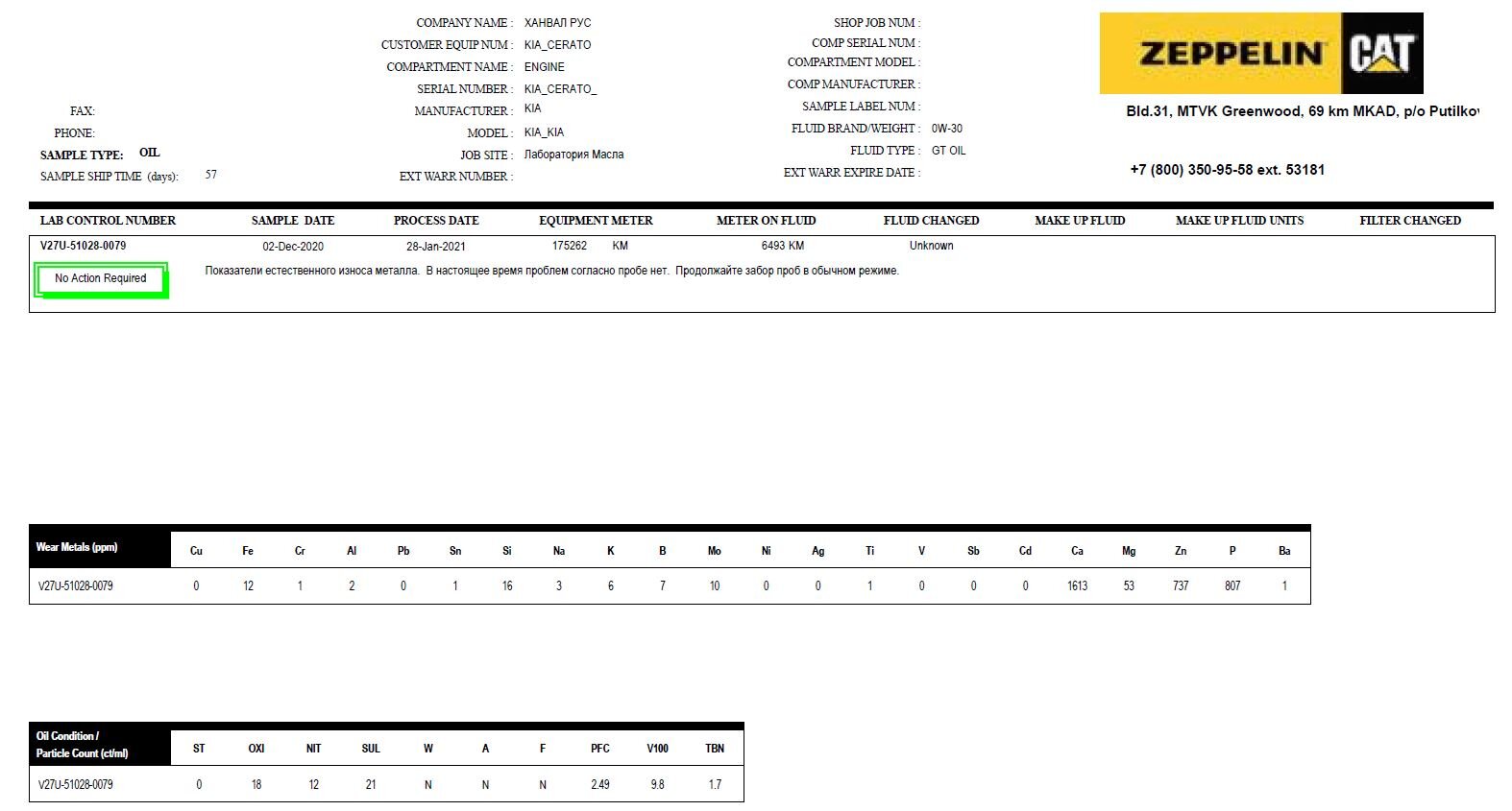

Привет. Договорился с производителями масла GT OIL о тесте их 0W-30. После 6000км пробега, как и договаривались, слил отработку и передал в GT OIL отобранную пробу для отправки в лабораторию. Результаты посоветовали сюда разместить (сказали, что тут я могу получить самую полную трактовку моего лабораторного анализа ). Прошу гуру дать свою заключение по моему движку. Спасибо заранее. Заключение GT OIL можно прочитать на моем Drive2 https://www.drive2.ru/l/581897838376518749/

m3L
Посмотрел, резюме лаборатории -  интересное.
Текст резюме обрезан и там был "специалист/лаборант Иванов и.и" или резюме выложено в полном объеме?
По износу всё нормально, масло отработало хорошо. Топлива, для зимы, налило не так уж и много, если ещё учесть, что 90% город. Общий пробег у авто уже немаленький (по современным меркам), но какого-то повышенного содержания металлов в UOA не видно, значит, с мотором всё хорошо. Для небольшого 3,3 литрового картера, масло показало себя очень неплохо за 250м/ч. Всё ИМХО

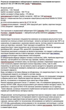

Я думаю что заключение проведённое ниже анализа требует разбора . Надеюсь на здоровые замечания как к анализу так и к выводам.
Первое вижу что сравнили не имея /не указав исходных данных ,свежего анализа ... Не порядок.
m3L  У вас были данные, паспорт на масло? Вы с изменениями в% указанные в заключении согласны - отработка ?
Ориентировались на PDS с сайта? Или заводской сертификат анализа?

А мне нравится заключение:sarcastic:
Всё хорошо с мотором и маслом, в следующий раз если будете анализировать пусть щелочное-кислотное в отработке измеряют ГОСТ 11362 по возможности.

Какие файлы по результатам анализа мне выслали, такие файлы я и прикрепил к своему посту. Отсебятины никакой нет.

SOS Caterpillar применяет для измерения щелочного числа ASTM D 2896. Других методов измерения щелочного числа у них нет.
5 часов назад, GT OIL сказал:
Ну тут два варианта, либо измерили неправильно (ошибка лабы), прикиньте тогда что будет, если замерить 4739?! Либо маслу полная кабзда:popcorm:
п.с. а вы можете спросить у лабы, почему они измеряют отработку, методом 2896 (для свежих масел), или им религия не позволяет?
ASTM D 2896 сильно занижает щелочное число отработок. Мы задавали вопрос лаборатории SOS Caterpillar, ответ был такой - ставить дополнительный метод на щелочное число дорого и сам метод ASTM D 4739 дорогой. Эта лаборатория отличается весьма демократичными ценами, так что понять их можно.
