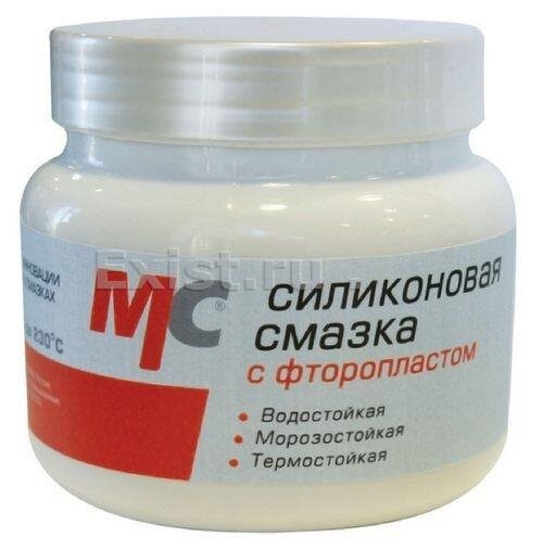

Если она полигликолевая с литий загустителем, то с эластомерами будет совместима, и с метал-металл-пластик хорошо -но только не в редукторе а например на пальце тормозного суппорта. или в замках. в трапеции то-же нормально будет. В трапецию  подойдёт полигликолевая PFG110 или силиконовая с PTFE -например МС-1630, а если найдете МС с PTFE в баночке -она более густая чем МС-1630, то будет просто идеальный вариант в трапецию.  Вот такую как на фото в низу. Да и не только в трапецию а и в дверные замки и на всякие резиновые уплотнители, дверей например, и в направляющие пальцы тормозных суппортов. В общем почти универсальная, ну кроме редуктора.:)

спасибо. мс спорт (силиконовая с фторопластом) могу заказать. написано что она для легконагруженных механизмов. ещё написано что она является заменителем NyoGel Megatorch 760G, а такая у меня есть, я её в свои фонарики закладываю. что то я немного побаиваюсь её закладывать в трапецию(мне кажется трапеция средне или тяжелонагруженная)
1 час назад, Misha119 сказал:
В трапеции менее нагруженна чем например направляющие пальцы тормозного суппорта, где силиконовая с тефлоном отлично ходит, у меня 15лет, каждый год делаю ревизию. Высоконагруженный механизм это редуктор.
