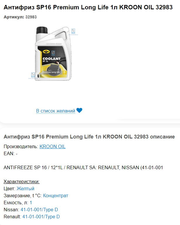

Ещё посмотрите Kroon oil.  Он делает продукты с допуском PSA и заодно под Renault.
Kroon oil Coolant SP 12  (XLC?)
Kroon oil Coolant SP 16
Я так понимаю вот эти?
18 минут назад, Chauffeur сказал:
Да.
45 минут назад, Barmaley сказал:
Chauffeur
В мануале по машине есть указание на допуск по антифризу? Просто XLC выпущен несколько..позже данной машины, хотя  Renault активно данный продукт использоовал.
Lubadvisor предлагает следующий вариант
И доливать , если уровень падает, но без протечек - воду.

Это XLC в упаковке Total.

Chauffeur рено тип D - был/есть/будет разные вариации на тему Havoline XLC - это 100% ОАТ продукт.
