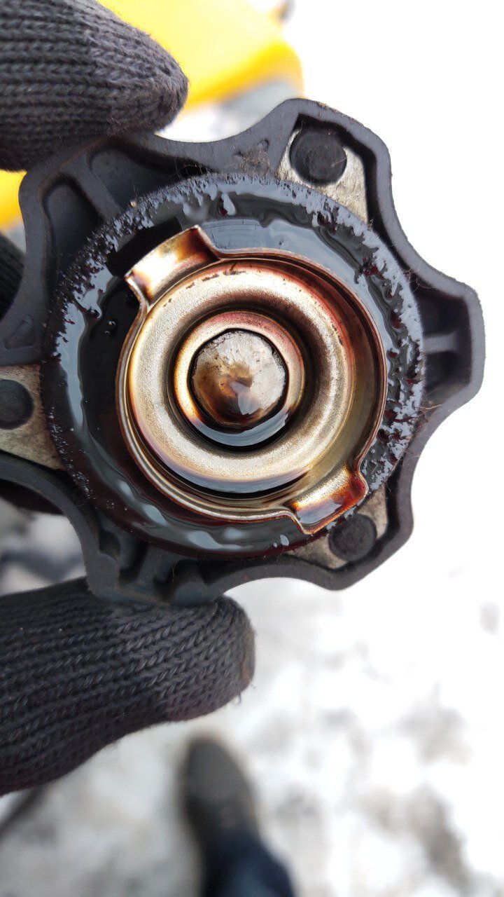

Uhogorlonos 57 Опубликовано: 19 января 2021 Автор Поделиться Опубликовано: 19 января 2021 Уточняю информацию : JEEP Wrangler 2000 2,5л .бензин .пробег общий 156000км, Масло GT energy SN SAE 5W-30. Объём карьера 4 литра . Эксплуатация 1год. Москва и область. 5880 км пробега. Капля от 15 января.2020 Менять или нет ? Для эксперемента анализ делать ? 0 Цитата Ссылка на сообщение Поделиться на других сайтах
a-ha 21 961 Опубликовано: 19 января 2021 Поделиться Опубликовано: 19 января 2021 10 минут назад, Uhogorlonos сказал: Капля от 15 января.2020 каплю в тему капель 11 минут назад, Uhogorlonos сказал: Менять или нет ? я бы поменял - масло поработало, либо повымывало каки-бяки от предыдущих заливок. 12 минут назад, Uhogorlonos сказал: Для эксперемента анализ делать ? делать, но не это масло. Тут грязи будет - мама не горюй. Залейте свежее, его откатайте в таком же интервале, потом на анализ. ИМХО 1 Цитата Ссылка на сообщение Поделиться на других сайтах
