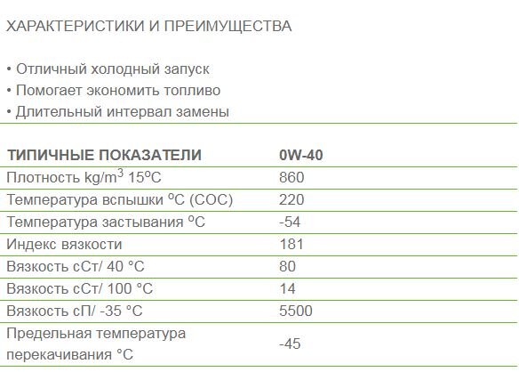

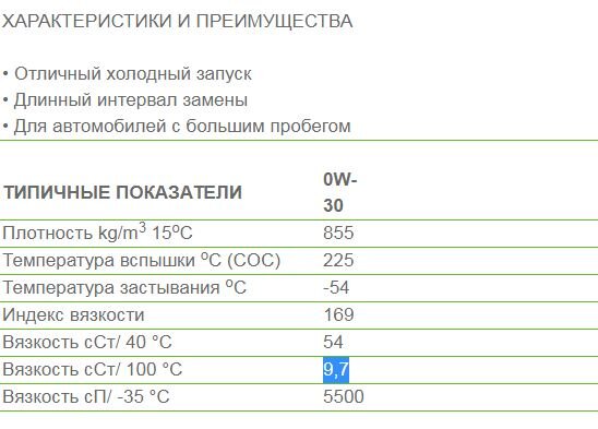

Дубощит Вы зимой масло до 100С вряд ли нагреете , так что смотрите вязкость при 85С для зимы , и это заводские данные , по лаб анализу температура потери текучести вполне может быть ниже , судя по анализу 0w40 на Клубе , зимой 0w40 скорее густовата и в ней будет больше полимерки чем в 0w30 , что со временем опять закоксует колечки
Дубощит о проглядел , там в листе заявлено -54С , так что РАО точно есть , а самое главное ИВ - индекс вязкости 169 = масло более чистое чем у Лукойла с его ИВ -181
хз,на счёт до 100 градусов потому как бывает и тепло зимой временами и плюс нагрузка(авто универсал) интересно а его тест есть где нибудь на сайте на предмет "соответствия циферкам"

0w40 есть , все на уровне , но берите на зиму 0w30 , летом зальете 10w40 , допустим тот же Neste , про температуру особо не парьтесь даже если потеплеет за бортом и масло прогреется до 95С , запас есть , особенно у вашего откапиталенного авто с норм зазорами
