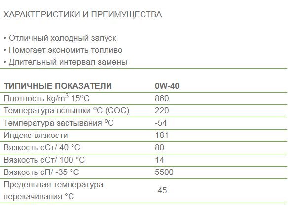

Добрый день форумчане!Проживаю в Cургут,дубак тут приличный,использую масло neste premium+ 5w40,хоть и температура застывания указана -45 но масло густовато уже при температуре -33 -37 градусов,недавно давануло масло со стороны подачи масляного насоса в блок.Кратко о моторе:мотор Приора 16V свежесобран(пробег 7-8тыс км),эксплуатация город и частенько трасса по 1000км в один конец,мотор прогревается до 90 градусов в любые морозы,подогрева двс нету,кручу не более 4,5 тыс оборотов.Хотелось бы подобрать масло чтоб подходило и по смазывающим свойствам(важно чтоб не в ущерб ресурсу)и по цене и по распространённости.Масло всё покупаю в магазинах Тикамис.Выбор пал на масло ЛУКОЙЛ GENESIS POLARTECH 0W-40,подскажите подойдёт ли это масло для моего мотора,не будет ли оно слижком жидким и достаточно ли будет смазывающих свойств в рабочем диапазоне температур?будет ли до 40 градусов более менее жидким?так же интересует вопрос качественное ли масло,спасибо!

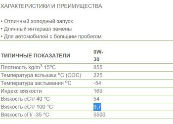

ПАО это база масла, более текучее в мороз..но не панацея. Чисто гидрокрекинговое может колом стать в такой мороз за ночь. CCS как ориентир в характеристиках большинства масел указан.

Дубощит Если у тебя выбор только из этих Несте, то бери 0-30. Оно с ПАО вероятнее всего и не густое для зимы. Тебе понравится.

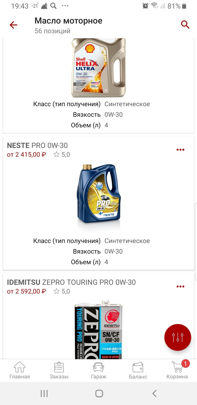

Сколько стоит Несте в Тикамисе?
11.01.2021 в 17:25, Hant86 сказал:
3350 и 3250 грубо
Зик можно купить на 1000 дешевле в интернет магазине, а Несте 0-30 2600

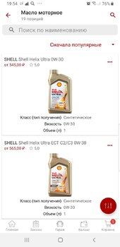

Shell helix ultra 0w30 не буду рекомендовать ,
а то можно на подделку нарваться , хотя если оригинал , то масло зачетное , на базе GTL и стоит в районе 500-550р за литр
2600?это через сайт официальный?
