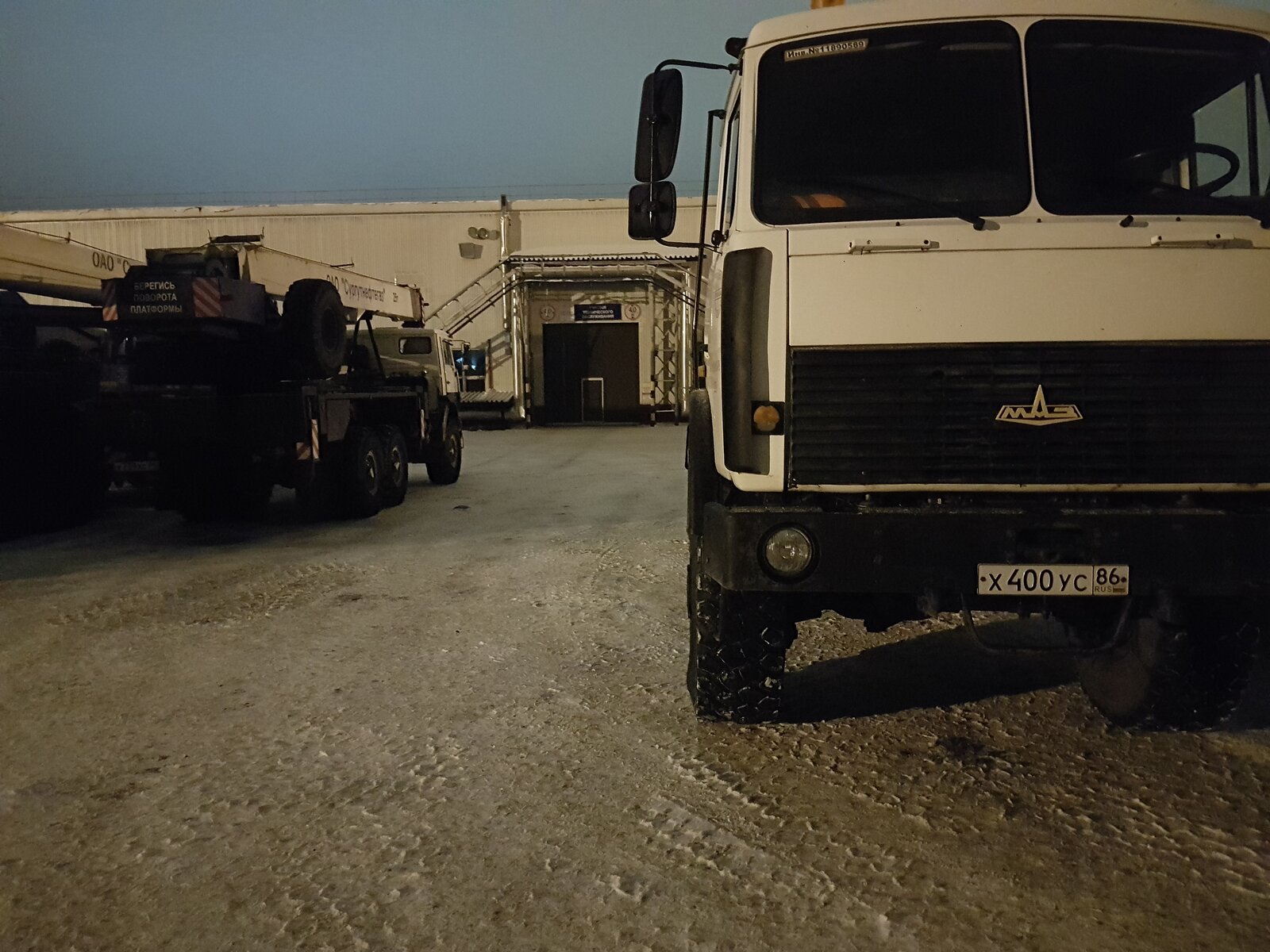

Масло в ЯМЗ 238 ДЕ2-5
1) МАЗ 642505 2008
2) ЯМЗ 238 ДЕ2-5
3) 24-28л
4) Сургут до -40 , авто стоит на калорифере (труба с горячим воздушным потоком на поддон).
5) 60% трасса 40% тяжелые условия горы, болота, песок
6) замена по регламенту строго 12500км
7) Евро-2
8) Доступны все масла
9) SAE 10W-40, 15W-50, API CF-4/SG, СI-4/CH-4/CF/SL, СG-4/SJ
Что нам заливают я не знаю, ТО делаем в сторонней организации без участия водителя, говорят либо лукойл авангард, либо Газпром какой именно не знаю.
Нельзя лить что то современное? Shell Rimula 5W40 например и т.д.? Вот эти все допуски это необходимые или минимально рекомендуемые?
